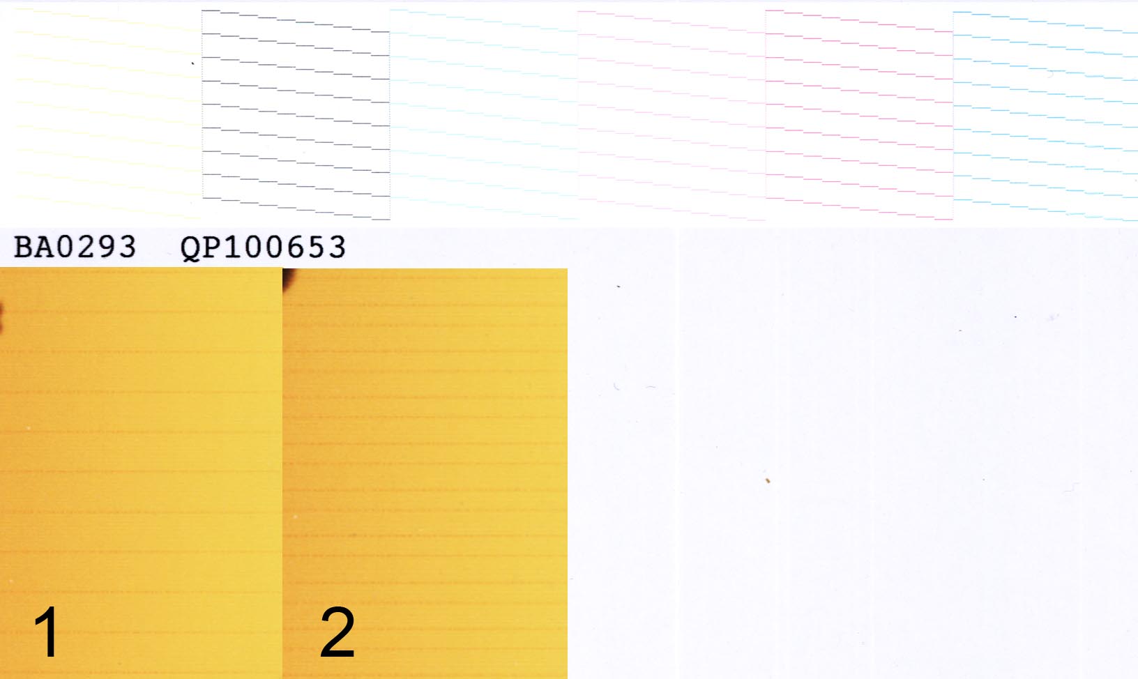

Принтер Т50, почти новый, отпечатал около 2000 копий. При плавном переходе с красного на желтый появляются горизонтальные полоски нчиная со второго или третьего листа (рис 1). На чиная с пятого, шестого листа, их становится больше (рис 2). Качество печати - простая бумага, фото. Чернила INKMATE (китай). СНПЧ (картриджная) стоит на 1.5 см выше поверхности стола. Убрал пружинку с синего цвета, ни следов ржавчины, ни даже потемнения самих пружин, не замечено. При более качественнй печати такого дефекта не наблюдается. Тест дюз нормальный, кривоструя не наблюдается. Тест дюз напечатан сразу после листов с видимым дефектом, в промежутке, прочистки головки небыло. на что грешить, даже не знаю.
P/s тест дюз после сканирования выглядит весьма неважно, а тк, на самом деле, тест идеальный

Фиг его знает. С китайскими чернилами и картриджными системами все должно быть отлично. Попробуйте обновить драйвер.

Воздушные фильтры в порядке? Кажется это связано с давлением, но не уверен. По таким вопросам Эпизод - спец.

фото теста - не очень, я не местный ваших понятий не знаю - почему на 1,5 см выше поверности стола?

Явно чернильное голодание.
Что причиной - надо разбираться.
Может ПГ забилась, может фильтр в картридже, может заломы, может воздушные фильтры.
Всё это есть в ФАК.
по Эпсон. Полосит струйный принтер
по снпч. Что такое снпч... Грабли... с фильтрами
Всё это есть в ФАК.
