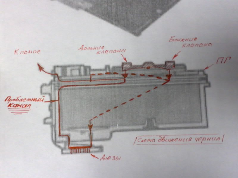

Вот, попытался нарисовать схему движения чернил. Чтоб показать, в чем проблема, когда принтер начинает постоянно ругаться: "Закончился черный. Замените картридж" Забитый канал, перед дальними клапанами, не даёт попасть чернилам к датчику наличия чернил. И при закачке чернила просто льются через дюзы в помойку (Памперс).

Доброго времени суток.Боюсь радоваться(тьфу,тьфу,тьфу),но вроде бы вылечил.Правда с трех наворотов.Спасибо огромное, Акондр!Убил на чистку почти три дня.Видать,забился этот чертов канал конкретно.Хочу только уточнить(может,кому поможет)-промывать лучше синим Мускулом(т.е. со спиртом).Во всяком случае зеленым у меня так и не промылось.Может,конечно,это зависит от степени "загаженности" канала,но тем не менее.И еще - ни в коем разе не мыть в принте.Я пытался(во всяком случае,насколько я понял,Акондр промывал так) и залил весь принт.Лучше вытащить голову и мыть где-нибудь в раковине,где есть в достатке воды.И после промывки обязательно сменить чернила.Я лично залил "Color Way" для НР украинского производства(купил в сети "Компьютерные Технологии",при чем они вдвое дешевле "InkTec",хотя может есть они и в других местах,во всяком случае в Украине).
| Сообщение #8 Отправлено 12 апреля 2010 - 11:05
Прошу прощенья, не указал что перед промывкой, надо вращая вал подачи бумаги, освободить каретку от фиксации на парковке и продолжив вращать вал подвести под дюзы сливную яму. Согласен, что при промывке, можно залить весь Принт. Памперс конечно при промывке пострадает, но если аккуратно, и несильно забит канал, достаточно двух вливаний ММ с последующей промывкой дистиллированной водой. Одной, двух промывок Памперс вполне выдержит.

Промыл сегодня голову всю. думал помогло, нифига. Как небыло черного, так и нет. Зато видно, что, то что впиталось в черный (синий ММ через дюзы), отпечаталось грязно-синим в тесте головы в первый раз. Значит, черный в голове жив, канал чернил к дюзам так я и не промыл получается. Спасибо Акондру за его схему прохождения чернил, может он еще объяснит, нехрена вообще нужны стартовые картриджи.
И вот что самое обидное, цвет печатает идеально, а вот черного - нету совсем, и сегодня убедился, дюзы все живы, а вот канал к дюзам забит. И забит по самое нехочу, придется тоже его дня три мыть.

Вопрос Толяну 1:
1. Промывая ПГ, пробовал в неё давить воздухом из шприца? При этом клапана должны быть закрыты, а из дюз должен вырываться воздух.
2. Правильно ли заправлял ПГ? Скорее всего, чернила не дошли до дюз.
Сначала при открытых ближних клапанах заливаем кубиков пять в два приёма. Т.е. вливаем, половина из пяти, открываем дальние клапана для выхода воздуха. Открыв ближние, отсасываем обратно. Затем заливаем остатки, снова выпускаем воздух. Открываем дальние и чуть высасываем чернила до появления их в прозрачном угольнике ПГ. Всё ставим на место, печатаем.
Ещё можно чуть надавить воздухом при закрытых клапанах, как при промывке, предварительно подложив полоску бумаги, для контроля выхода чернил.
А при промывке черный иногда попадает, в желтый. Прочищается после двух, трёх тестовых печатей, через сервис меню.
Про стартовые картриджи в поиске форума набери.

Спасибо всем, восстановил таки эту адскую машину. Мыл часа 3, и это один цвет! Мускула ушло грам 100. Сделал как писал Lukash иглу без иглы, пришлось для удобства использовать шприцы 20, 5 грамовые, и инсулиновый (ним удобно ртом чувствовать силу давления при продувке). Чернила прокачал вручную помпой до появления чернил в прозрачном отсеке на голове при открытых ближних клапанах, затем открыл дальние и немного еще качнул (оптимальный вариант, два раза так делал). Включил, принтер сразу начал прокачку и ни разу не ругнулся, не было ни единой ошибки. Тест дюз был плоховат, при чем в двух синих и одном розовом были одинаковые полосы, зато появился долгожданный черный! Решил снять голову и помыть ее со стороны сопел. Снял, набрал ММ и в это время шприц выпал из руки и попал как раз на черный капилляр возле помпы, чуть качнул, вижу дырка. Пришлось откачивать чернила, разрезать капилляр и соединять его нагорячую капельницей, качаю, все равно течет. Дело в том, что на капилляре есть два шва, пришлось их сточить напильником, после соединения течь пропала, залил концы капельницы еще клеем Дракон на всякий случай. Собираю, запускаю, ошибка 19х00002. Вынимаю шлейф, и там половина контактов отклеилась, пришлось долго выравнивать и приклеивать. Включаю, после прочистки головы тест дюз стал нормальным. Собрал полностью, включил, все нормально, спасибо всем еще раз. Интересно, что при прокачке цветные чернила идут с пеной, а в черном ее не видно, хотя печатает. Никогда за него больше не возьмусь, разве что для себя, убил уйму времени, испортил палас, еще и со шлейфом куча мороки. Принтер хорошего друга, заломить с него много не могу. Столько геморроя никогда с принтерами не было, хотя по своей вине сам себе создал кучу проблем (чернила на паласе, капилляр черный проколол). Хотя одно радует - убить голову на нем все-таки тяжело, терпение и время, и все можно отмыть. А если снять верх с головы (там вроде все на защелках) и промыть как положено, или если разберешь, то голову в помойку?
