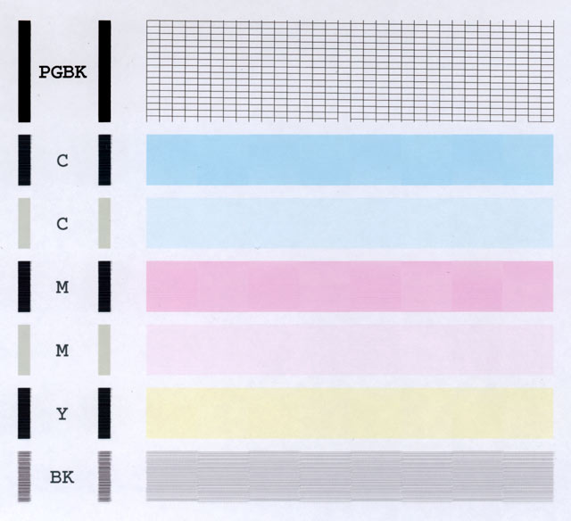

Дополнение: В принтере ip4300 использую оригинальные чернильницы, из которых выташил шарик и через это отверстие шприцом заполняю чернилами. Марку чернил не знаю и не интересует, так как фотографий не печатаю. Израсходовал черных уже 400 мл, остальных немного меньше. Печатаю в основном текст, графики, диски. Качество печати устраивает. После чего начались проблемы - точно сказать не могу - печатал как обычно текст, затем начал диски, а черный цвет на дисках пропал и вместо него печатается синий. Скан теста дюз прикладываю.

Что-то я фоточёрного не наблюдаю...или может с глазами чего. Вот потому композит и даёт такое...ибо фоточёрного нет...
а он при печати используется.
| Сообщение #5 Отправлено 14 марта 2010 - 18:40
koka (14th March 2010 - 03:33 PM) писал:
В общем, чтобы вернуть чёрный цвет при фотопечати - надо чтобы нижняя полоска ( на вашем скане, которая ниже желтой ) пропечатывалась чёрным. Вот тогда чёрный цвет при печати на дисках и будет чёрным.
...а вот как вы будете возвращать - промывать головку или с бубном вокруг принтера плясать - это на ваш выбор...

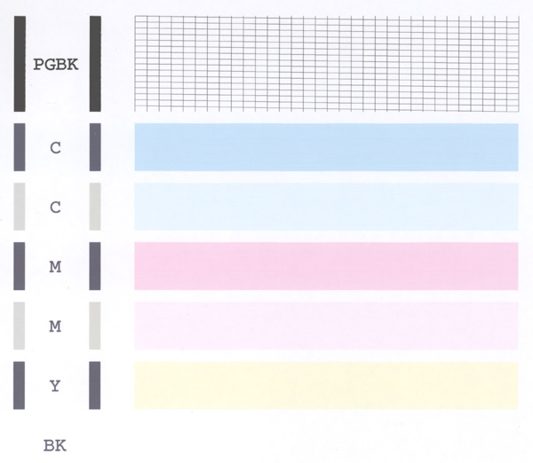

Спасибо koka и KAT! Если бы не ткнули, то наверно и до сих пор бы не заметил, что черного водного нет. Причина: по запарке вместо родной поставил не промытую чернильницу. Примерно неделю назад. Это я только сейчас обнаружил. ПГ снял, черный водный не прокапывается, натянул на патрубок трубку, залил зеленый ММ, пусть до утра постоит.

...я бы всё-таки домыл бы до конца - неприятный засор, похоже на смесь чернил ( водянки с пигментом ), и в этой ситуации, как будут развиваться события, если печатать с таким засором, я предсказать не берусь...
