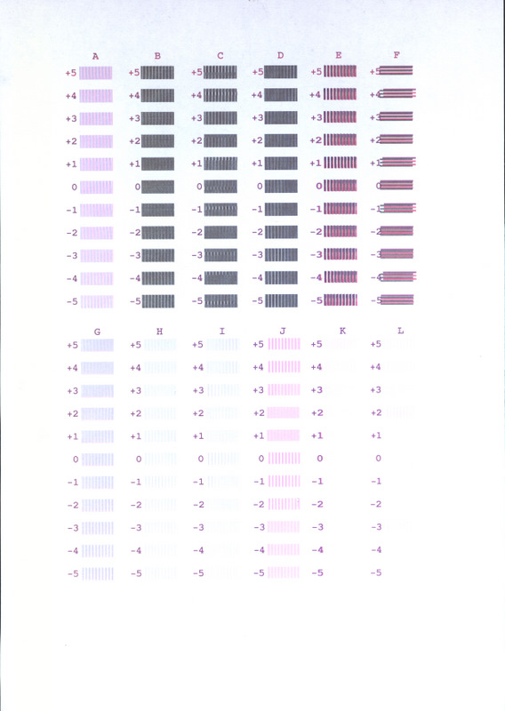

Доброго времени суток.
Появилась новая проблемка :unsure: Вертикальные линии и некоторые строки пропечатывает со срезом. Прогнал "выравнивание", вот че получил:
Прикрепленное изображение: ____.jpg
С нижним рядом все ок(сканер забелил розовый), проблемка с колонкой F.
Подскажите, что делать, плиз.

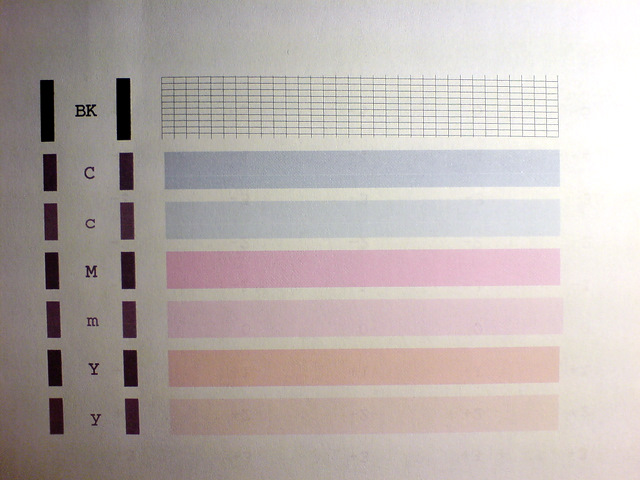

...вы бы лучше скан тестовой страницы, распечатанной с помощью GeneralTool выложили - по ней будет понятнее, что с принтером происходит.
|    Сообщение #3 Отправлено 12 марта 2010 - 12:18   x2nv
...сканер не годится(засвечивает сильно), я сфоткал
Прикрепленное изображение: DSC01395.JPG
|    Сообщение #4 Отправлено 12 марта 2010 - 17:34   КАТ
...как распечатать тестовую страницу, с помощью GeneralTool.
По фото, что вы выложили, я бы сказал, что всё нормально и никаких проблем нет...
Кроме как на странице выравнивания, ещё как-нибудь дефект печати проявляется?

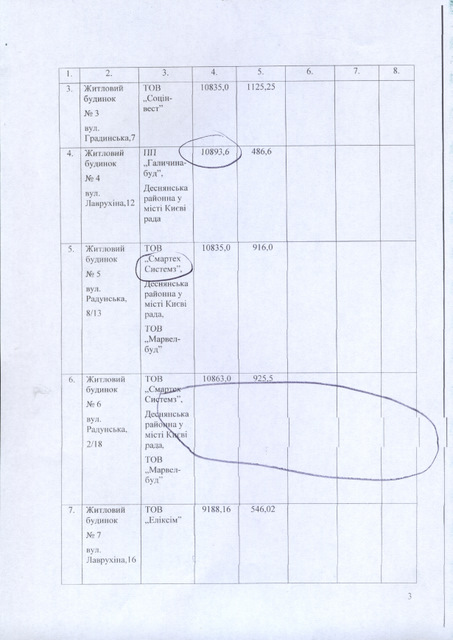

|    Сообщение #5 Отправлено 13 марта 2010 - 14:37   x2nv
На тестовых распечатках тож все в норме, а вот в реале...:
А при печати текста в местах среза линии происходит срез букв :unsure:

Лента энкодера чернилами не заляпана у вас? (прозрачная такая лента, натянута вдоль хода каретки)
|    Сообщение #7 Отправлено 14 марта 2010 - 12:00   КАТ
Согласен с Теоретиком, правда, обычно при грязи на ленте энкодера сдвиги равномерные по всему листу, а в вашем случае сдвиг неравномерный, что обычно бывает в случае подклинивания механизма перемещения каретки.
В любом случае ленту почистить не помешает, если не поможет - придётся принтер разбирать и проверять что именно клинит, может ремень перемещения каретки проскакивает, может каретка за что-нибудь цепляется при движении...
...для того, чтобы отследить причину клина, удобнее снять верхнюю крышку принтера, отправить задание на печать и проследить за движениями каретки в процессе печати. Обычно можно визуально отследить то место, в котором происходит клин, и потом уже это место расматривать с пристрастием...
|    Сообщение #8 Отправлено 14 марта 2010 - 18:47   x2nv
Протер ленту и устранил возможную причину подклинивания - примерно в этом месте шлейф СНПЧ провисал до рамы и мог приостанавливать каретку(я подвязал его изолентой к шлейфу каретки). Елезаметные смещения остались, но такого ужаса уже нет.
А вообще, я так понял, что при возникновении какой-то проблемы нужно обрщать внимание сначала на инородный для принтера объект - шлейф СНПЧ,ведь до его установки принтюк работал как часы...
