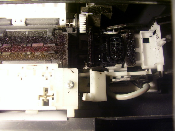

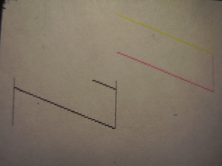

Когда каретка принтера уходит вправо и достигает места смены картриджа возникает ощущение, что она обо что-то спотыкается и немного подпрыгивает, раздается грохочащий звук от удара. Соответственно тоже самое и на том же месте происходит, когда каретка возвращается влево! Во время печати документа стоит жуткий грохот! На своем уровне чайника я смог только отодвинуть каретку и заглянуть туда на предмет каких-нибудь посторонних тел, но на мой непрофессиональный взгляд ничего ей не мешает. Возникает ощущение, что снизу из каретки что-то торчит и за что-то задевает. Мне кажется, что из-за этого возникли проблемы с дюзами - черная наполовину, синей нет. Подскажите, пожалуйста, что это может быть и как с этим бороться? Спасибо!
Фото места, где каретка грохочет и подпрыгивает
По поводу дюз - для картриджной СНПЧ это нормально. Печатайте, ни о чем не думайте. Лучше чем сейчас уже не будет.

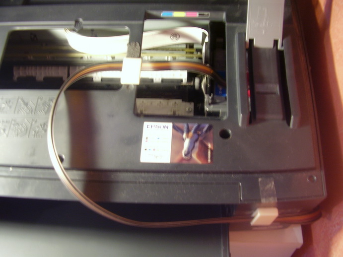

Вот в том-то и вопрос!!! Опыт других пользователей в прокладке шлейфа на фоуме смотрел, и у меня нет с этим проблем, нормально проложен! Балансировку тоже сделал по совету на форуме, вроде как тоже не должно быть проблем! И вопрос-то на самом деле не в дюзах (хотя тоже непонятно, ведь было же все нормально), а в грохоте? Почему он мог появиться? Дело в том, что я двигаю каретку в состоянии, когда принтер отключен, и проводя по этому месту, она на самом деле снизу что-то задевает и чуть-чуть приподнимается! Еще она немного болтается вверх-вниз, я не знаю, так и должно быть?

Если честно меня мучают сомнения в правильности укладки шлейфа,а именно
- согласно изображения при движении головки в левую сторону шлейфа как бы маловато Имхо
Передо мной 4300 собственной персоной
Проверь укладку шлейфа,думаю поможет.При движении каретки в левую сторону должен услышать характерный стук о бок( не мягкий ,а именно стук каретки о бок принтера ).
Если стук мягкий шлейф зацепляеться за выступы принтера(так порвали шлейф на аппарате который у меня сейчас на ремонте)
| Сообщение #6 Отправлено 12 марта 2010 - 18:40
Странная какая-то укладка...чур меня.

| Сообщение #9 Отправлено 12 марта 2010 - 19:49
На рисунке видно, слева от капы такая резиновая засраная чернилами штука (почитите его) Если не видите - ФАК по принтерам Епсон - основные елементи принтера - Каретка, капа, штуцер, дюзы, датчик...
| Сообщение #10 Отправлено 12 марта 2010 - 22:05
Нет, не в ракеле дело и не в шлейфе! Ракель почистил, шлейф по другому проложил, каретка об левую стенку стукается нормально, однако, что-то все равно не дает ей плавно скользить в том месте! Может ее можно каким-то образом зафиксировать на 1-1,5 мм повыше и она перестанет что-то или чем-то задевать снизу?
| Сообщение #11 Отправлено 12 марта 2010 - 22:45
К тому же, эта фигня случается чуть-чуть не доходя до ракеля.
| Сообщение #12 Отправлено 13 марта 2010 - 08:53
Хоть тема и закрыта, но вставлю все-же свои 5 копеек.
Топикстартеру: здесь: http://www.reseters.ru/index.php?s=&s...st&p=144447 НОРМАЛЬНАЯ укладка шлейфа. Ничего не грохочет, не стучит, не прыгает. То, как на Вашем МФУ уложен шлейф, это бред полнейший, с такой укладкой МФУ не просто будет стучать, а развалится, нафинг, по частям.
Разве так можно шлейф укладывать? Своими руками гробите свою же технику и еще спрашиваете почему не работает?
