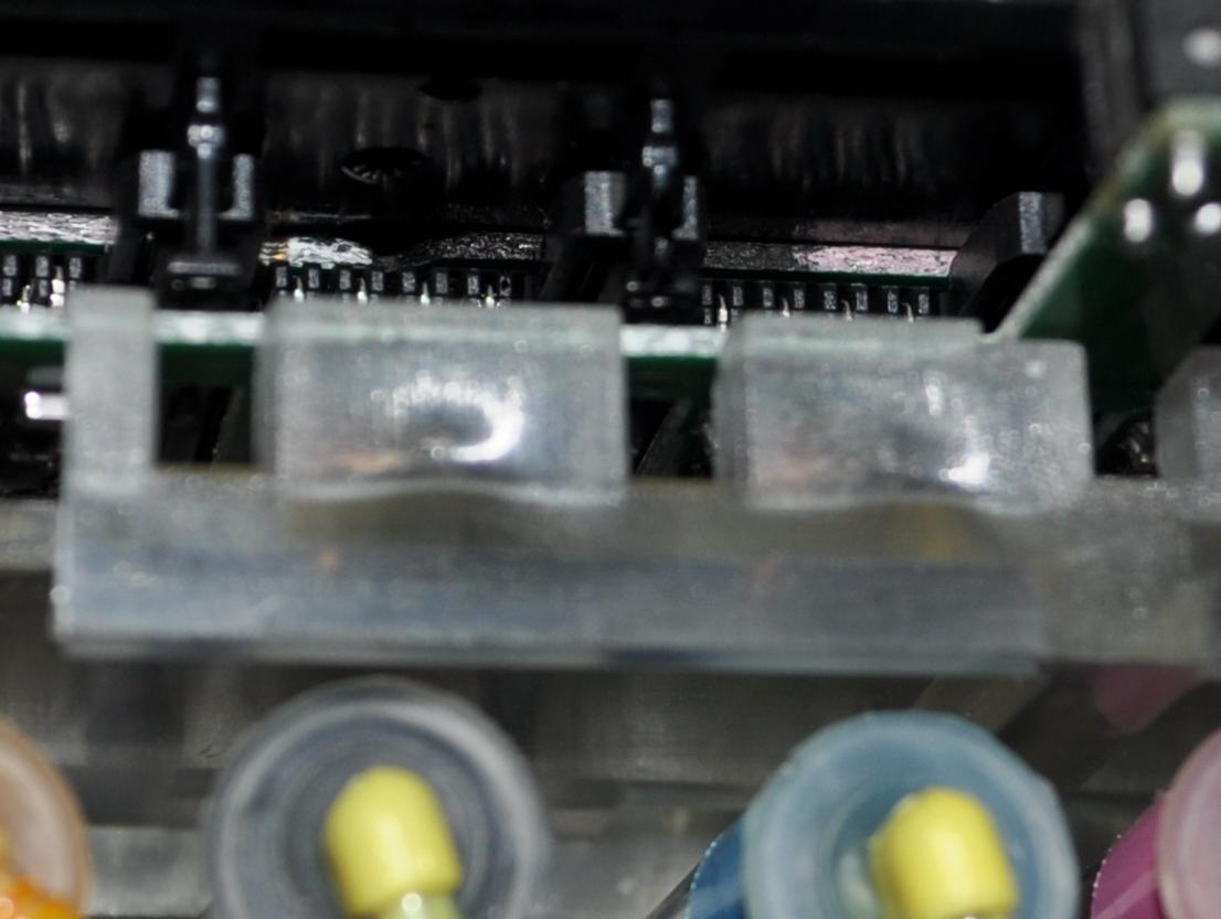

Предыстория: В чернильном шлейфе наблюдались воздушные пропуски, уж не знаю отчего они, на принтере Epson T50 стоит СНПЧ Resetters с банками про. Как результат в капсулях постепенно кончились чернила, в черном и желтом. Снял капсули и шпритцем подкачал чернила примерно на 70-80% высоты капсули. После прочистки желтый печатал почти все дюзы, а черный ниодной!. После очередной прочистки головки пришел к выводу, что черному цвету пипец. На форуме прочитал про предохранители где-то в голове и подгоревшие шлейфы, но никаких подробностей. На текстолитовой пластине платы сверху на ребре напротив черного цвета видно что подгорело слегка, преимущественно справа. Что делать, разбирать голову? Как и что расскажите по пунктам пожалуйста. Если менять головку, сколько она стоит, где купить? Обидно вообще, три месяца проработал без проблем. Еще, при прочистке головки видно что чернила черные по шлейфу поступают в капсуль. Все дюзы кроме черного печатают, кроме черного, черная ниодной.

После того как принтер простоял часов 5 была выполнена проверка дюз. Напечатал все дюзы, в том числе все черные, но слегка расплывчато черный текст. После второй проверки все дюзы, но текста практически нет. И все, черный опять не печатает. Уже и не знаю что делать, может завоздушилась пг, оставить на пару дней в покое или что посоветуете?
на фото отчетливо видно почерневшую плату между черным и лайт циан. Похож чудес не бывает;(
| Сообщение #3 Отправлено 10 марта 2010 - 17:41
дело точно не в этой плате - она только опознает картриджи. Если не опознает - вообще печатать не будет. Транзисторы или предохранитель горят, если залить электронику ПГ. Она там снизу. Залить ее не снимая ПГ- надо умудриться.
Проверьте, хорошо ли Вы насадили черную капсулу. Если хоть немного неплотно - игла может не выходить достаточно и плохо брать чернила.
З.Ы. А на плате точно горелое или чернила капнули?

| Сообщение #4 Отправлено 10 марта 2010 - 18:18
Ну чернила точно не капнули, а насчет горелое не факт, просто черное но ток в том месте.
