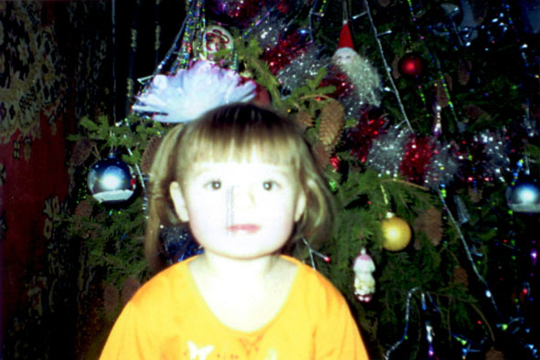

Принтер Epson T59, СНПЧ СуперПринтер, чернила InkTec 10. Вся система работала месяца 2 и напечатала примерно 500-600 фоток 10х15 с полной заливкой.
Примерно в центре листа появляются две полоски цвета "смешанных отработаных чернил" (сканер не ахти! => на скрине цвет недостоверный).
Такое чувство, что пачкает уже высохшими чернилами, только вот где, не могу понять. После 1-2 часов простоя печатает еще ровно 1 фотку нормально, дальше - опять.
Тест дюз - идеально, листы А4 обычной бумаги - идеально, документальные фото (в этом месте, обычно, интервал между фотками, белый лист) - идеально.
Помогите, плиз, не знаю, что делать, уже все прочистил, протёр, не знаю, чем чиркает и где.
Epson T59 пачкает две короткие горизонтальные полоски почти в центре листа 10х15см
| Сообщение #2 Отправлено 10 марта 2010 - 18:40
Homer_Simpson, моё личное предположение "загажен" ролик захвата, только чуть в стороне - хотя странно как там можно - так сделать. Второе попала пыль/ошмётки бумаги/ - между валом ролика - по данной фотографии очень трудно понять. Нужно выложить, на мой взгляд, чистое фото без изображения - полоска с любого края фото в любой стороне фотографии по длинной стороне фото в режиме наилучшего фото - режим PRM.

фотос
Просто смысл в том, что когда чистый лист прогоняешь, или лист с небольшой площадью печати (док фото) - все нормально... А вот когда полностью заливка - то ли лист как-то выгибается, то ли еще что...

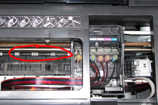

хорошо бы фото установки снпч и шлейфа.
у меня было похожее на одном принтере, шлейф был установлен над кареткой (поленился под каретку пихать). шлейф китайский, мягкий, тяжелый, провисал до "платтен пэд"- прокладка под тем местом где ездит ПГ,
шлейф пачкался, а потом "вытирался" об фото. особенно заметно было на светлых фото (свадебных). потом переложил и все наладилось.
кстати мазюкание зависило от температуры - при +12 шлеф дубел и мешал даже движению каретки:) при 17 и больше все ок, почти не провисал. а летом провисал мазал.
остальное (ролики, ракель и прочеее) имхо непричем.

ppdsio
кстати, отпечаток даже похож на шлейф) спасибо, об этом даже и не подумал! только вот как - непонятно...
шлейф проложен по низу, заходит со стороны парковки, примерно до центра принтера, а дальше изгибается вверх и идет на каретку!
постараюсь скоро выложить фотки)
огромное спасибо!!!

| Сообщение #13 Отправлено 29 марта 2010 - 09:01
Так как фотка 10Х15 то я Вам авторитетно заявляю, что это бяка с ролика захвата (именно в этом месте он и марает), а вот откуда на нём грязь это уж Вы сами разберитесь

ghost0961
Спасибо! ) проверил ролик захвата - на его защитном "козырьке" было довольно много капель чернил! проверил, откуда они могли туда попасть и заклеил скотчем все возможные дыры и щели)
стал гораздо меньше мазюкать, но, думаю, надо этот ролик снять и очистить вручную! чем его лучше чистить?
| Сообщение #16 Отправлено 31 марта 2010 - 20:35
Тем же чем и ПГ...и можно не снимать...зубной щёткой...выгнув как удобно над пламенем свечки...
прворачивая вручную шестерню вала...потом насухо...я обычно спиротом потом...что бы влагу удалить и высыхает быстро.
| Сообщение #17 Отправлено 31 марта 2010 - 21:15
Homer_Simpson (31st March 2010 - 08:28 PM) писал:
Не надо. Вполне достаточно намочить плотную бумагу, *оставив первые пару сантиметров сухими* и пропустить через протяжку (два-три листа будет достаточно). Очень действенный способ.
Но! Чистка валика и стирка подстилки поможет не надолго. 100% избавит от проблемы 120mm вентилятор установленный сверху.
Прочитайте соответствующую ветку - там все уже расписано и про заклеивание щелей и про чистку валика и про вентилятор и про влияние грязной подстилки. А то, смотрю, Вы заново Америку пытаетесь открыть. (-;

| Сообщение #18 Отправлено 15 февраля 2012 - 16:16
Промыл коврик поролоновый, 2 недели принтер отпахал по полной программе (непрерывной работы по 6 - 8 часов в сутки). Никаких следов от захватывающего валика. Никакого и намека нет от чернильного тумана на других частях "тела". Никаких следов на обратной стороне бумаги. Час назад снова профилактику провел (вместе с сушкой поролонового коврика на батареи ушло минут 20). Снял коврик, промыл, высушил, поставил. Вывод: чистота - залог здоровья !
