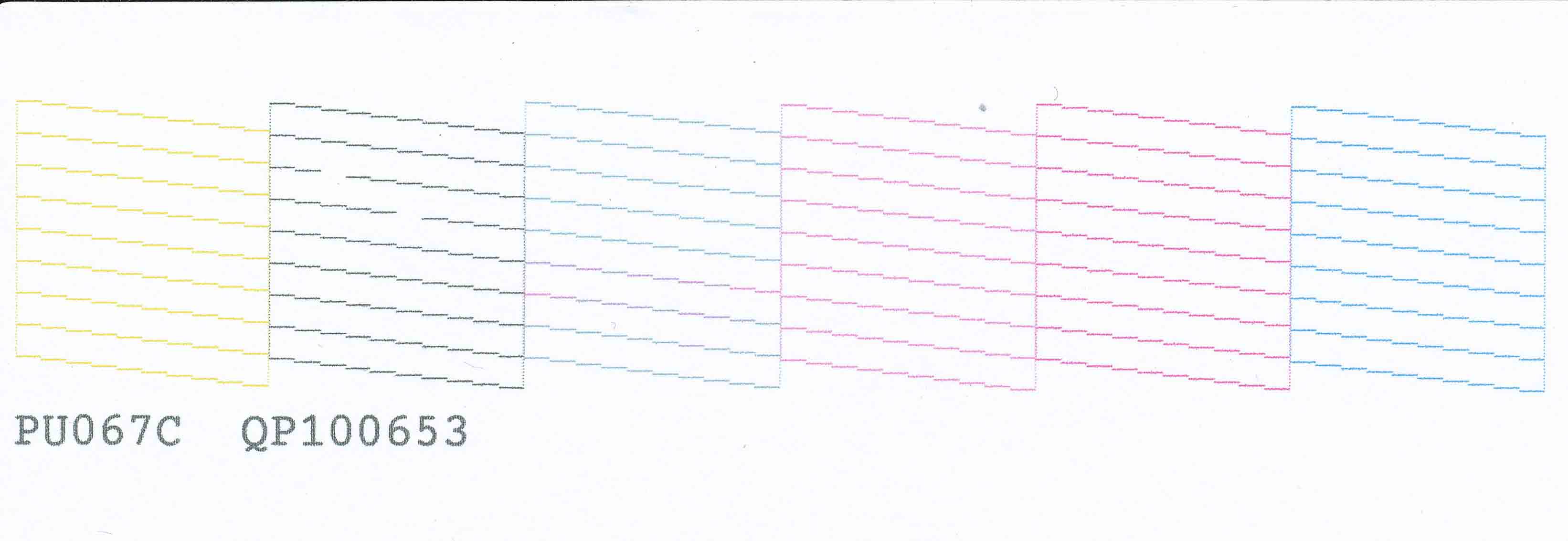

печатают друзья фото, принесли уже с такой проблемой, причина появления - не ясна, думал засор - чистил ...в общем старался, при печати 10 на 15 появились полосы, в начале и в конце листа, причем при печати в других форматах с полями и без, первая горизонтальная линия проявляется на одном и то же расстоянии от края листа - примерно 1.5 см, в конце примерно 1 см(для 10 на 15, на других форматах не обнаружено), понимаю скажете - что чистить голову - бился, но вопрос в другом - ведь вся карточка про печатывается - ну скажем на 3, и без видимых полос - а проблемные полосы в начале и в конце есть, может посмотрите?устал один биться. прикладываю скан теста, и скан одной карточки с проблемой. спасибо за время потраченное на меня и мою проблему.Прикрепленное изображение: IMG__edited_1.jpg

Тест ужасен. Мойте голову, меняйте чернила, а лучше с системой.

Если проблемы вначале и в конце - есть смысл прогнать PF тест из Adjustment program.
А тест дюз действительно неважнецкий... Если прочистками и отстоем не лечится - бутерброды и мытье.
Да, еще капу промыть и ракель протереть.

Ну не так уж он и критически ужасен.
Если печатать в режиме Фото РПМ, то эти 2 пропущенные дюзы огромной роли не сыграют.
Хочется увидеть скан или фото собственно сабжа.
И еще вопрос - полоса - какого конретно цвета не хватает?
|    Сообщение #6 Отправлено 10 марта 2010 - 06:17   locksmith
Одна пропущенная дюза - уже будет заметно (если на фото будет больше этого цвета). А две дюзы это уже много.
