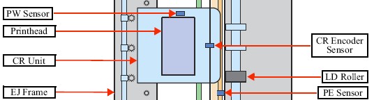

|    Сообщение #4 Отправлено 08 марта 2010 - 18:01   serkun
Да, похоже на датчик бумаги на каретке. Он там снизу, слева, если спереди на принтер смотреть. PW sensor в сервис мануале. А может, и датчик конца бумаги - PE sensor
