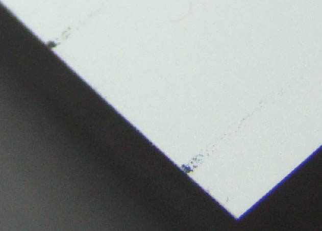

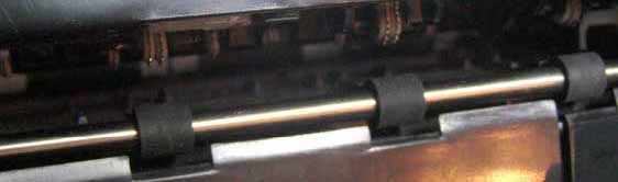

С не давних пор появились полосы на обратной стороне фотографии.
Выглядят так Прикрепленное изображение: bumaga.jpg приближено так Прикрепленное изображение: bumaga2.jpg

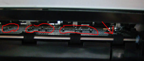

Пачкают их скорее выходные направляющие, которые расположены также и возле роликов (показаны красной линией)
Прикрепленное изображение: roliki3.jpg
Что делать не знаю :((...
Пробовал их чистить и водой и ММ, и салфеточной их протирал, и ролики чистил, и пачку бумаги простой пускал до очистки по совету Episode.
Очстка помогает на одну-две фотографии, затем снова полосы появляются.
Откуда чернила на них берутся понять не могу, да и в них ли дело? Посоветуйте что делать, в чем проблема?
Сами выходные ролики выглядят так
Прикрепленное изображение: roliki.jpg
Следов чернил на них не наблюдается вроде.
|    Сообщение #2 Отправлено 07 марта 2010 - 16:28   Merfees
Просмотр сообщенияCybo (7th March 2010 - 04:21 PM) писал:
От чернильного тумана, возникающего во время печати. На время большого объёма печати печати открывайте крышку принтера.

Merfees, на данный момент принтер (R290) вообще без верхнего корпуса - снимал чтобы прочистить внутренности, поролонку нижнюю промыть.
Большие объмы и не печатаю. После очистки роликов и направляющих, полосы появляются через 1-2 фотографии.
А когда штук сто печатаю полосы начинают пропадать (становятся слабовыраженее), хотя и остаются.

Если печатать "без полей", то область печати больше, чем размер бумаги
Вытащить и выстирать прокладку
Прокатать лист картона (смоченный промывкой) через валы

Cybo вот в этой самой программе печати от Эпсона есть бегуног изображение вне границ, ставьте его на минимум и полос будет заметно меньше ;) это в том случае если у Вас бумага размером 100х150 мм, а если бумага размером например 102х154 мм, то положение бегунка будет уже другим (подбирается опытным путем :))

Искатель как я понимаю, влажный картон между роликами и прочистка - одно и тоже. Оно может и прочищает, но затем полосы вновь появляются.

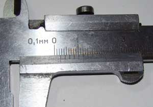

Antonov-Sergej, делал по минимуму и размер уменьшал до 99%. В результате: полосы через 1-2 фотографии появляются снова. Бумага у меня Lomond по 500 листов пачка, всех трех видов. Размер проверял по штангельциркулю - 10х15 мм.
Осмотрел свои старые фотографии, никаких полос не обнаружил.
Если с башки капает, может бутерброд сделать, только сухой, без полива промывочной жидкостью???
Может принтер переставить на более устойчивую основу?? А то на столе стоит, а стол немного раскачивается вовремя печати. Попробую попозже.

Gheka, скачал и поставил программу AdjProg для R290. А где находится регулятор этой самой области запечатки??? PW adjustment что-то не помог или это не то?

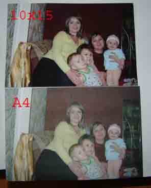

Если сравнивать два отпечатка - один распечатан на A4, другой на 10х15, то действительно видна разница в 2,5 мм (наверно и есть та самая область запечатки):
Прикрепленное изображение: _________1.jpg и Прикрепленное изображение: monthly_03_2010/post-38588-1268155947.jpg и Прикрепленное изображение: _________3.jpg
Значит то что находиться за границами фотолиста 10х15, попадает прямиком на направляющие и на дно корпуса.
В epson easy print, конечно можно уменьшать границы и смещать фотографию относительно физического носителя, однако делать это для каждого отпечатка, весьма затруднительно и хлопотно. Возможно сама бумага у Епсон 15,4 см, поэтому так и придумали, перепечатывать.

Еще раз хочу заметить, что струйные принтеры при режиме "без полей" СТОПУДОВО обязаны увеличивать область печати, переливая за края носителя. Микрон-в-микрон напечатать не получится никакими программами.
