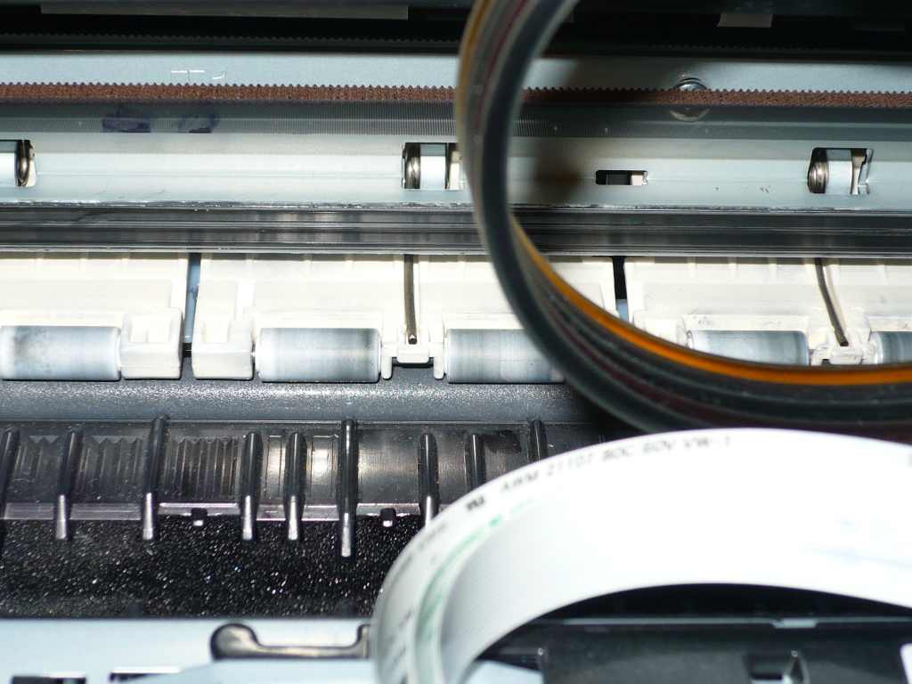

Вот залез в принтер и увидел что ролики подающего механизма (может ошибся) загрязнены. Возникло это скорее всего в результате использования двусторонней печати. Будьте добры, подскажите как можно данные ролики очистить от чернил? Пока следов на бумаге не остается, но не очень хочется чтобы они были. Заранее спасибо за ответ. Фото роликов прилагаю

Можно почистить зубной щёткой...только выгнуть над пламенем свечи-под 45 градусов...или как удобно, что бы "подлазить". А чистить можно
или ММ или мыльным раствором...потом насухо вытереть... Я потом спиртом...для "сушки"...что бы насухо не вытирать :)

Состояние принтера - вполне себе. Я бы не стал ремонтировать пока не сломалось.
Ролики, скорее всего, не грязные. Такой вид у них от естественного износа.
Если все-же желание раскурочить принтер непреодолимо, можно, приподняв держатель ролика (как Вы видите, он подпружинен) протереть ролик салфеткой смоченной дистиллировкой. Каждый ролик.
з.ы. на фото - эпсон 1:1

ММ это если я правильно понял (опосля чтения форумных материалов по промывке печатающих голов) Мистер Мускул? :)
Уважаемые гуру Episode и koka большое Вам спасибо.
З.Ы. что касается фото - то могу полагать что изнутри большинство одинаково ))
