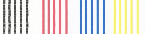

MP540, перезаправил картридж Pgi-520bk, начал полосить. Сканы прилагаю.
| Сообщение #2 Отправлено 06 марта 2010 - 17:55

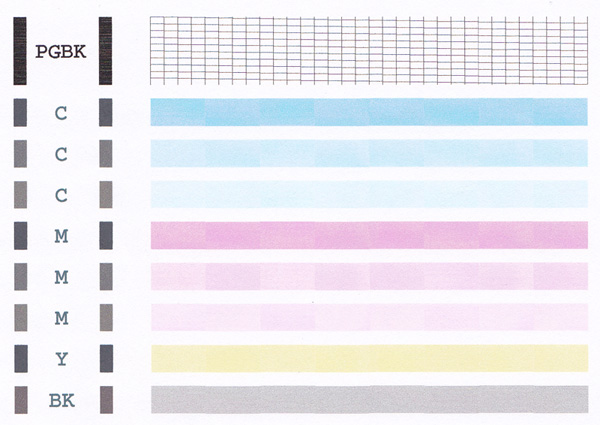

...что тут можно сказать... ...недомыли, ещё промывать. А для наглядности надо не скан полосок выкладывать, а скан теста дюз.
