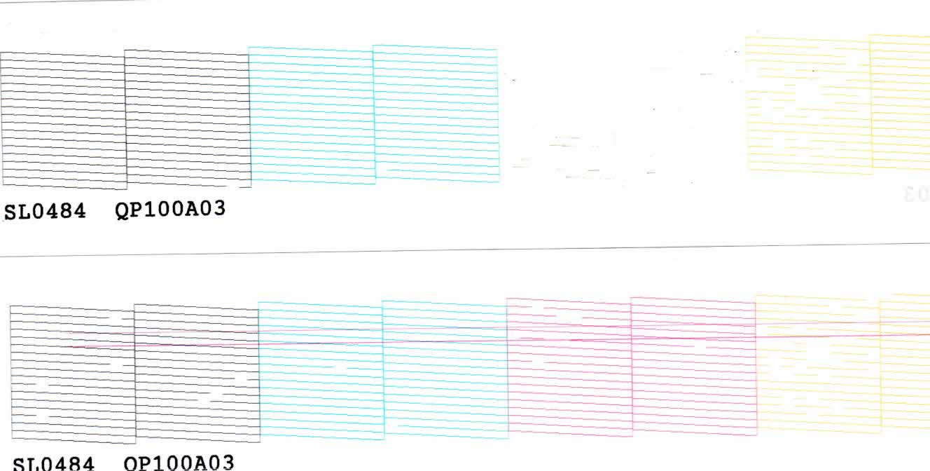

Добрый день.
Появилась такая проблема.
Фото прилагаю.
Если пережать канал красного цвета, то проблемы нет.
Честно говоря голову уже сломал себе.
Можно пойти и поменять печатающую головку...но хочется попробовать восстановить ее.
Головка стоит около 250$
Причем, бывает что идет не 3 тонких красных линии, а 2, или одна, сделаешь прокачку 1, сделаешь еще одну - 2.
Короче проблема плавает.
Понятно что с электроникой. Но все чисто и ничего не залито 100%.
И еще вопрос, можно ли просто определив какая дюза "залипает" заткнуть ее. При таком количестве дюз если я заткну пару...вообщем такой смысл.
Всем спасибо за мысли.

Как раз тут проблемма с электроникой, никак ты дюзы не отключишь, тут скорей всего контакты на шлейфе замыкают, или внутри головки влага, менять шлейф и сушить головку.

Ну почему не отключишь, во первых там 2 красных канала, банально говоря один отключу (прекращу подачи краски в одно сопло), а потом взять шилом и аккуратно провести на 10% выходных сопел (замять их) ну или суперклеем....
