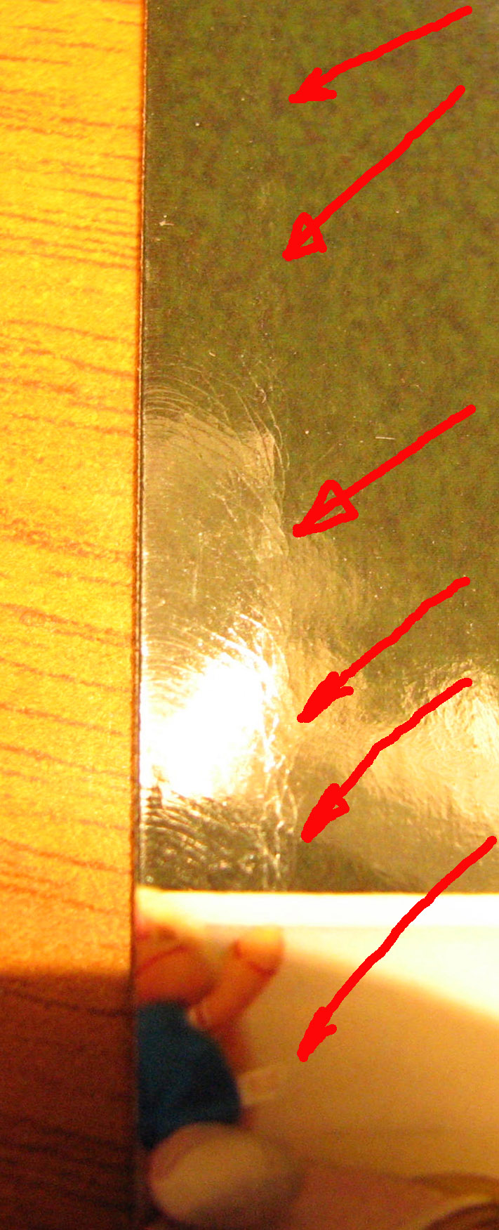

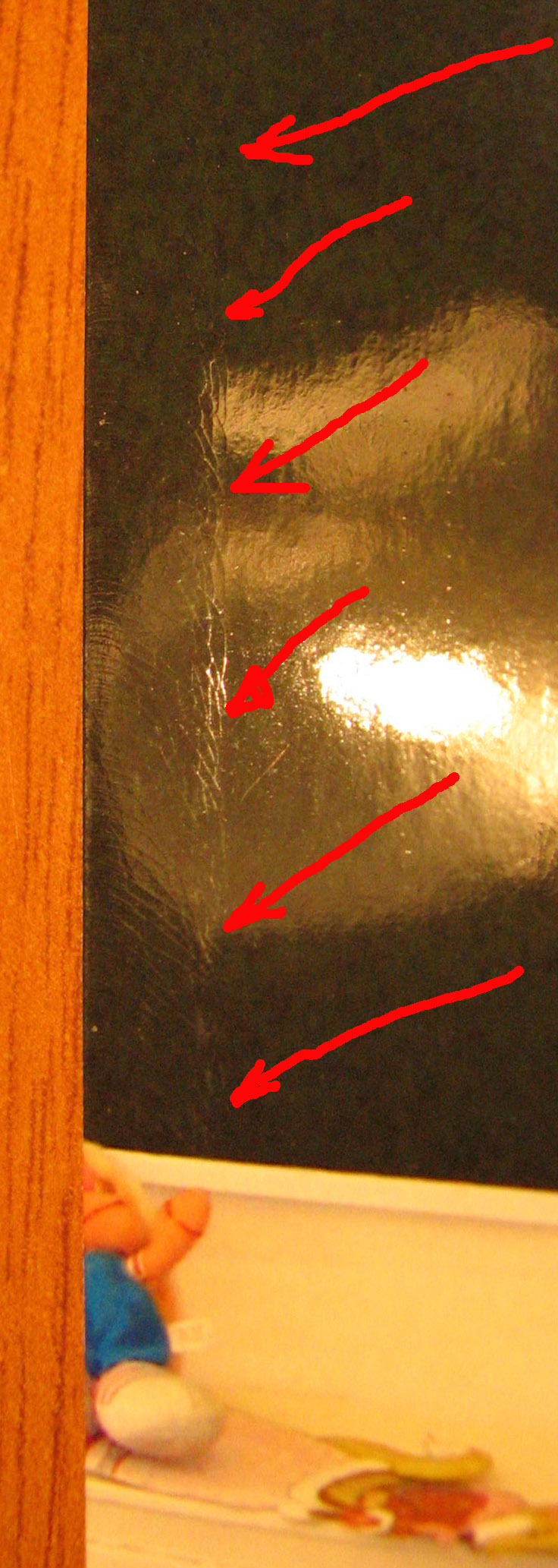

Господа! Печатаю на бумаге Ломонд суперглянец 10х15 (260 г/м), чернила EIM 1500, принтер R390.
Заметил, что при по всей длине левого края, выходящей из принтера фотографии, присутствуют странные линиии,
по виду похожие на потрескавшееся лаковое покрытие. Этот участок шириной, примерно 6 мм. Особенно, хорошо они видны на
темных цветах. На чистой бумаге, таих полос нет. На, след от ролика не похоже, так как, такие линии только с одной стороны.
Что это за линии? У кого, какие будут мнения? Кто сталкивался с таким?
Эффект потрескавшегося лака на суперглянце печать на R390
| Сообщение #2 Отправлено 03 марта 2010 - 00:47
обычное дело для ломонд суперглянец. Не понравился он мне.
| Сообщение #3 Отправлено 03 марта 2010 - 11:57
Никогда такого не видел!
Если до печати на листе подобного нет, то ломает эмульсию механизм принтера. Проследить процесс протяжки!
| Сообщение #4 Отправлено 03 марта 2010 - 12:58
Это обычное явление для всех толстых микропористых бумаг, происходит из-за не правильного хранения.
Берём пересушенную бумагу и пытаемся выровнять--слышим потрескивание==сломали глянцевый слой====получили результат выше.
Как избежать:---хранил бумагу подальше от отопителей, в горизонтальном положении.
Если выгнуло:---горизонтально на ровную поверхность+пару книг на верх===если влажность в норме, через пару недель всё будет ровно.
| Сообщение #5 Отправлено 04 марта 2010 - 21:11
В общем, проблема имеет механическую причину. Попробовал ломать обрезки фотобумаги. Полоску бумаги сгибал вдвое и протягивал пальцами. Трещины , правда были не хаотичные, как на моих фото, а прямые, параллельные друг другу. Хотя, в принтере, не такой большой угол изгиба бумаги. Осматривал принтер, но так и не смог определить, какая деталь является причиной трещин. Чуть позже, попробую отпечатать лист формата А4. Посмотрю, в каком месте будут подобные трещины и, будут ли вообще...
