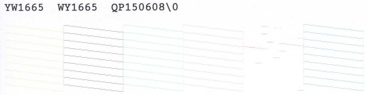

Описываю ситуацию в хронологическом порядке:
Купил Epson RX 640 и к нему сразу СНПЧ SuperPrint для МФУ Epson Stylus Photo RX640 resetters.com и чернила к ней InkTec Premium ink E0009-10MMS
Установил, залил в банки и все заработало, не мог нарадоваться, отпечатал всю эту краску без всяких проблем.
Краска начала подходить к концу, стал искать где купить новую. Пока искал, принтер стоял, не печатал недели 2.
Нашел чернила, на разлив, тоже InkTek, назвал свою модель принтера, мне налили в пустые уже на тот момент баночки от 100 мл.
Пришел домой, долил эту краску в почти пустые емкости СНПЧ, сделал прочистку, напечатал шаблон проверки дюз.
За время пока принтер стоял черных засох совсем, остальные незначительно. Запустил прочистку штатную и усиленную несколько раз, черный стал оживать,
остальные появились полностью. Еще несколько прочисток запустил, и заметил что пропало несколько полосок на Magenta.
Черный прявился, я стал запускать прочистку дальше чтобы magenta вернулся, ведь он только что был нормальный!!!

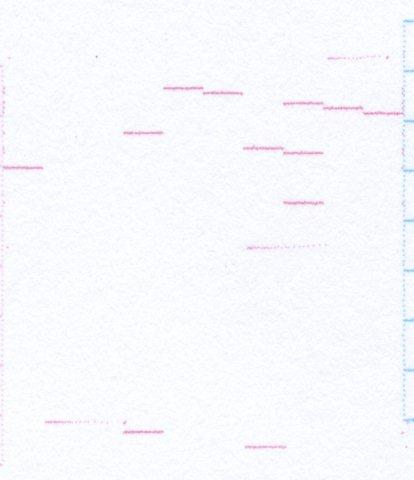

Но magenta так и не вернулся, причем ведет себя странно, каждый раз печатают разные дюзы, в конце каждой черточки хвостик из точечек идущих вверх.
Прикладываю сканы теста проверки дюз для наглядности. Теперь эти палочки при каждом тесте произвольно скачут.
Выяснил позже что мне на разлив налили чернила InkTek E0005, они вроде как родные для этого принтера.
На чернила вроде грешить не приходиться, человек мой хороший знакомый, да и сам в тот же день заливал эти чернила в другой принтер и он печатает.
Перелопатил на этом форуме с десяток статей по промывке головки, пробовал промыть каппу, поставить головку отмачиваться, не дало эффекта...
Сегодня с отчаяния переставил местами капсулы Cyan и Magenta, Magenta на месте Cyan запечатал а Cyan на месте Magenta стал точно так же бегать.
Кто может диагностировать проблему, прошу пожалуйста помогите! Если поможет готов выплатить вознаграждение 1000 р.
Прикрепленное изображение: 1.jpgПрикрепленное изображение: 2.jpg

Снял печатающую головку, отмочил, сделал десяток отсосов. После этого начал смотреть как идет "дождик", хорошо видно что на расстояние 3-4 см идут ровные струи из всех дюз, попробовал на черном посмотреть тот же "дождь" тоже такой же. Собрал все обратно. Результат не поменялся, все цвета на тесте дюз печатают а magenta все время разные дюзы печатают. Почему "блуждают" дюзы?

скан теста дюз Прикрепленное изображение: _________002_1.jpg, по ссылке файл большего разрешения http://narod.ru/disk/18599796000/%D1%82%D0...%20002.jpg.html
тактильно усилие для продавливание через magenta такое же как на черном, может рукой разница не ощутима и головка не может просто продавить? такое ощущение что давления на хватает.
