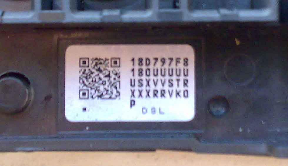

запускаешь прогу. там в меню выбираешь Head ID Input. вводишь там в поле номер головки на наклейке который и клацаешь write head id. все. только к этому моменту должна уже быть воткнута новая головка и поставлена снпч.

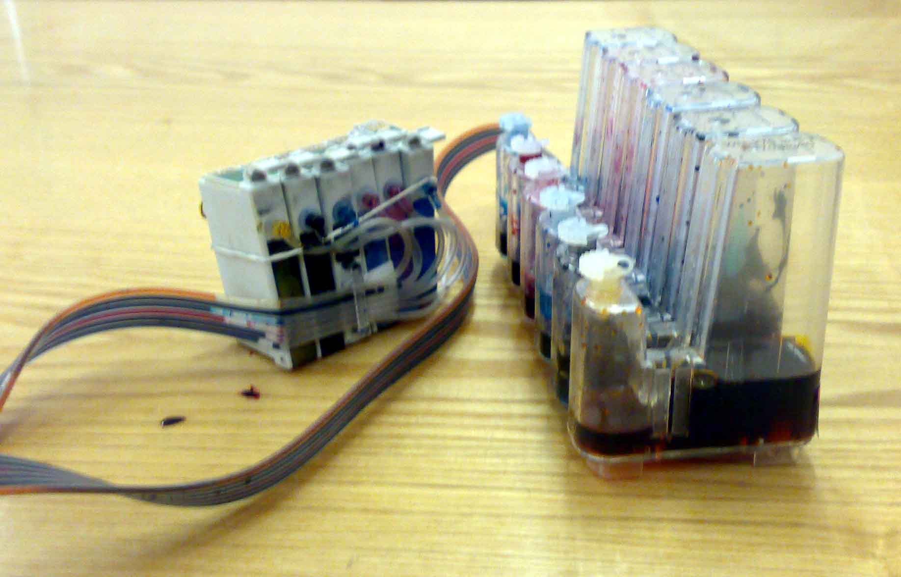

СНПЧ картриджная, с предварительно вынутыми клапанами-пружинками. Чернила Dinamic, типа InckJet. Фото чернил выложить не смогу, бутылки нет под рукой.
на ней 2 года от пахала, по литру каждого цвета слил. только теперь потекла она. воздух а шлейфе появляться стал. Не стал бороться новую купил. И к стати, нет на ней кнопки обнуления. Обнулял картриджи путем "Вынь-сунь" потом гляди к чему это привело. Так и до гибели принтера не далеко. 16$ , столько стоит новая картриджная СНПЧ, против целого принтера

Доноры чуднЫе. Не видет таких. Пробки хорошие? Удивляет иногда безмозглость конструкторов. Все вроде бы классно, но что стоит сделать воздушный отсек высотой, как и чернильный? Зато не было бы риска получить лужу на столе при полной заправке и малейшей негерметичности или просто по невнимательности. Чудаки на букву М...

Когда голова с конвейера сходит, не все они идеально идентичны, и каждая голова со своими особенностями нанокосоструя, и та самая наклейка является компьютерной корректировкой этого косоструя. При вводе через сервисную программу в прошивку принтера, принтер при печати в первую очередь ориентируется на эти данные и корректирует саму печать.

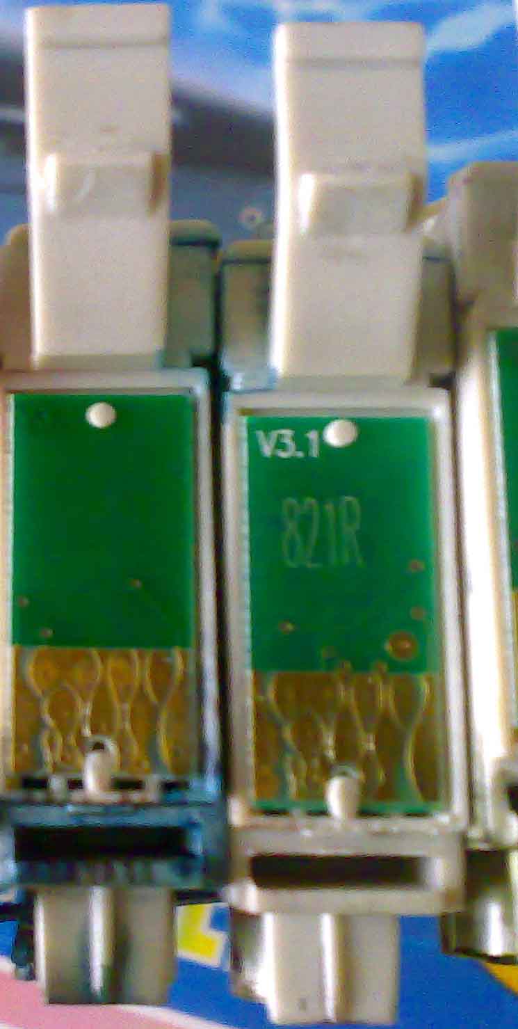

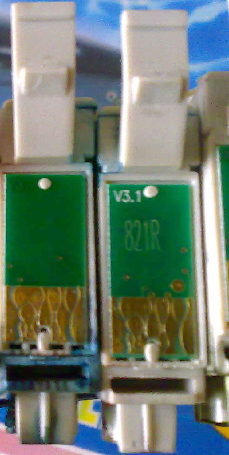

К стати, хотел еще спросить, у меня осталась старая Картриджная СНПЧ, на ней нет кнопки сброса.Можно ли как нибудь модифицировать её, что бы сделать кнопку сброса, на самой СНПЧ, или переделать контактную площадку на каретке принтера. Мож где дорожку разорвать и припаять микрик-кнопку?Фотку чипа на картридже прикладываю.

Помогите разобраться с ID
не очень понятно отпечатан номер.Не пойму где "o" а где "0". Что делать?
34D605
WTWSXOZ
R100JSU
FOL

Трудно сказать...протрите чистой водой дистиллированной по этикетке, без фанатизма.
Или вводить поочерёдно...или "0" или "О", а может это вообще "Q".

Принтер не принимает не одного из вариантов. Голова была переставлена с R270 на 1410 это может повлиять? Может быть есть какие то хитрости?
| Сообщение #19 Отправлено 07 августа 2011 - 14:24
ПГ идентичны-270 и 1410.
| Сообщение #20 Отправлено 07 августа 2011 - 14:29
Чё за проблемы? Переставляем башку с 270 на 1410. Не лезьте в пропись ID. Просто переставьте.
