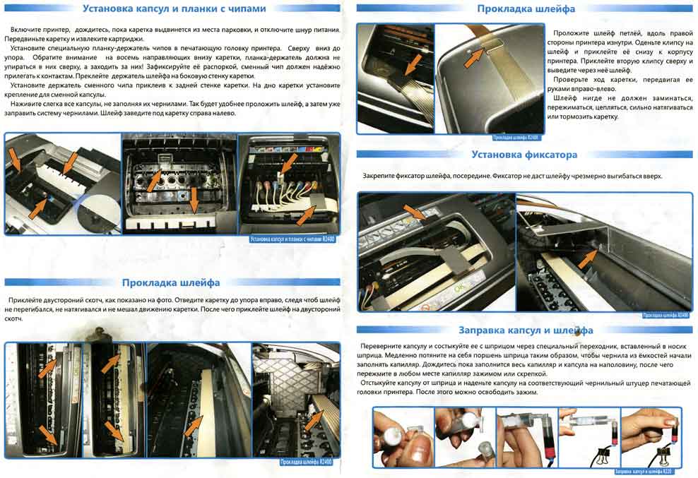

|    Сообщение #14 Отправлено 28 февраля 2010 - 13:12   Ritchie
Просмотр сообщенияPhantomW12 (28th February 2010 - 02:52 AM) писал:
странная фраза!!! так как в инструкции они предлагают прокладку сверху!!!
Разве... ?
Прикрепленное изображение: img005.jpg
И пилить в данном сабже (R2400) ни чего не надо.
Ну разве что маленький язычек снизу каретки, возможно это только у моей модели, т.к. ни кого это больше не беспокоит.
|    Сообщение #15 Отправлено 28 февраля 2010 - 21:13   PhantomW12
ну значит в разных моделях разные инструкции, что вполне логично. Но вывод таков, инструкцию читай, но и своей головой думай...
