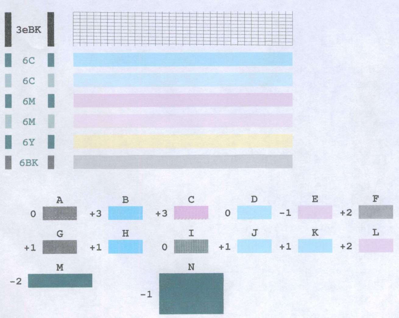

Подскажите пожалуйста, принтер печатает изображения с темно-зеленым оттенком (скан приаттачен). Что может быть причиной?
Немного истории. Принтер был куплен б/у. Со слов продавца у него стоял без использования две недели. Картриджи были пустые (кроме малинового). С принтером отдал комплект чернил "WWM Универсальные U06". Тестовая страничка ОС прошла успешно, принтер был куплен.
После заправки картриджей, и 3х глубоких очисток выдал бледноватое изображение, с зеленоватым оттенком. Снял ПГ, промыл резиновые прокладки, промыл дюзы (только капал промывочную жидкость не сто стороны забора чернил, а со стороны дюз. Жидкость просачивалась на всех патрубках). Качество печати после проделанного не изменилось (только красный цвет на изображении стал более похож на коричневый). Зеленоватые оттенок остался (((. Для чего промывал - подумал, что какой-то из цветов не достаточно подается на ПГ, и соответственно получаем дисбаланс. Скорее всего мысль ошибочная ((.
Пожалуйста, подскажите, в чем проблема дисбаланса цвета, и его блеклости (хотя это сугубо личное мнение, до этого дела с цветной печатью не имел)?
Спасибо!
Принтер Canon I865, темно-зеленоватый оттенок печати

unza (27th February 2010 - 06:35 PM) писал:
В принципе не ошибочная.. У тебя проблема с Magenta, что и "угадывается" по тесту ( изображение хреноватое - нет чёткости но понять можно)
Да и вообще, зелень на фотках - недостаток Magenta, НО при условии соответствия профилей "чернила- бумага"
