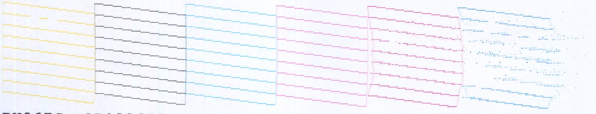

- Тест дюз показал некоторое искривление в вертикальной полосы "циана".
- Сделал прочистку - стало еще хуже.
Тест дюз вообще ужаснул:
Прикрепленное изображение: 2.jpg
- Сделал еще прочистку - и вышел чистый лист бумаги. Т.е. каретка движится, как будто идет печать, но изображение не печатается ВООБЩЕ!

|    Сообщение #4 Отправлено 02 марта 2010 - 07:48   Mikrocod
тест дюз навевает мысли о Энкодере, или помеха движению головки

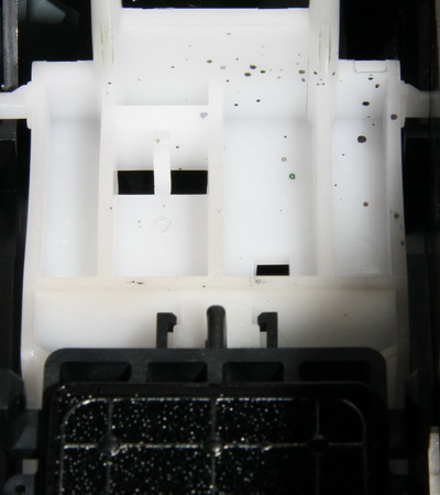

Прикрепленное изображение: _____________________..jpg
Энкодер? Но ведь принтер вообще перестал печататать.
При ближайшем рассмотрении заметил цветные точки на парковочном узле. Больше пока ничего.
В каком направлении мне копать дальше?

Искривление дюз не похоже на энкодер - дуги такой тогда не должно было бы быть. Электроника это. И полное отсутствие печати, если с чернилами все в порядке, тоже похоже на предохранитель или транзисторы. Почему что-то сгорело - х.з. Не с чего гореть, вроде. Шлейфы там заделаны так, что коротнуть можно только залив. И достаточно крепкие они.

Насчет "осмотреть в лупу" - спасибо, осмотрю.
А что за разноцветные точки на парковочном узле. Чернила? - Откуда они могут быть?
Пока внутрь не лезу, т.к. не имею никакого опыта в данной области. А ломать неохота.

|    Сообщение #9 Отправлено 02 марта 2010 - 18:49   serkun
Просмотр сообщенияAlexandros (2nd March 2010 - 07:43 PM) писал:
Да это так, "брызги шампанского". То ли еще будет :)
|    Сообщение #10 Отправлено 02 марта 2010 - 19:47   Alexandros
Откуда эти брызги?
|    Сообщение #11 Отправлено 02 марта 2010 - 19:52   koka
С ракельного ножа...
|    Сообщение #12 Отправлено 02 марта 2010 - 19:53   ЮХа
Просмотр сообщенияAlexandros (2nd March 2010 - 08:47 PM) писал:
Откуда эти брызги?
Похрену! Не в них дело!
