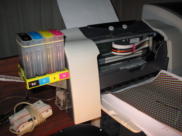

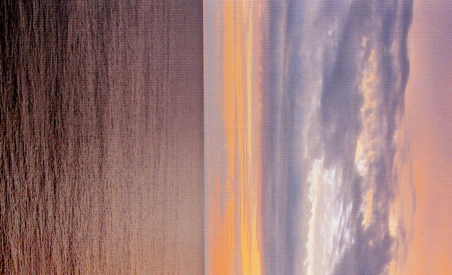

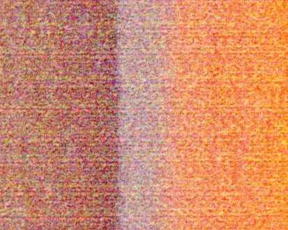

Модель принтера Canon i455

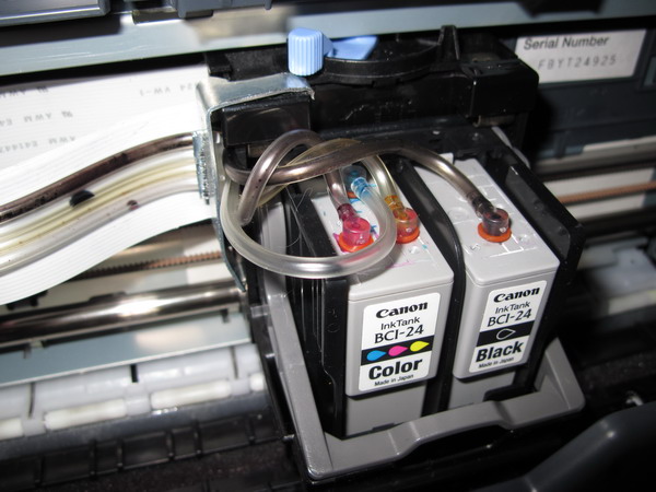

СНПЧ Realprint, в каретке установлена оригинальная голова QY6-0047 с оригинальными картриджами. Доноры заправлены по максимальную риску.
Чернила фирмы Веди.
Печать производится на фотобумаге Solution Print A4
Проблемы начались после получения в дар принтера реанимации его(чистки головы) и установки на него СНПЧ.

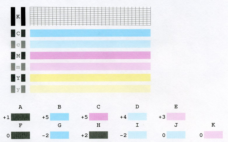

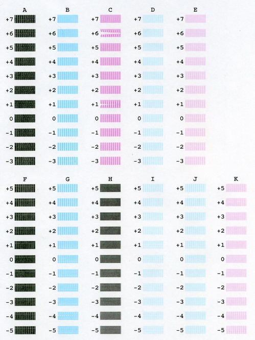

Вот тест дюз.

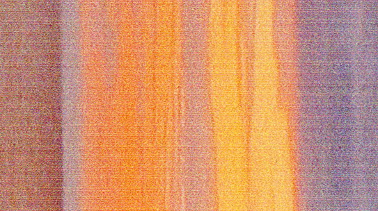

Фрагмент того что оный напечатал. Движение ПГ горизонтальное.

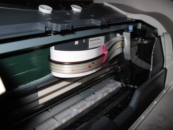

И фото как установлено.

Вот тест дюз.

...как я и подозревал - выравнивание в этом случае не при чём...
Полосы, как я понял идут вдоль движения каретки ( поперёк движения бумаги через принтер ), заливка фото вполне нормальная для этой модели ( соответственно это говорит о том, что система отбалансирована нормально, т.е. ни перелива, ни "голодания" - нет ) следовательно остаётся два варианта - "кривоструй" и неподходящая бумага (...насколько помню - на этой модели выбор фотобумаги в настройках не особенно велик...) - только эти варианты могут дать такой эффект.
1. Кривоструй - причины: неподходящие чернила и засор печатающей головки.
...про чернила ничего не могу сказать - с чернилами этой фирмы сталкиваться не приходилось, чтобы отсечь вариант с чернилами - можно попробовать "разориться" на новую цветную чернильницу, промыть головку ( про промывку есть статья в ФАКе...), поставить новую чернильницу ( СНПЧ, естественно, к ней не подключать :) ), распечатать фото и сравнить фото распечатанное до промывки и установки чернильницы, и после.
...про засор - засор и кривоструй хорошо видно на тестовой распечатке из сервисного режима. Про то, как распечатать тест из сервиса - есть опять же в ФАКе, в этой теме - вариант для вашего принтера - в самом низу страницы ( кнопочный вариант ) - "Для распечатки тестового листа (с цветом)..." - распечатайте и посмотрите, засор или кривоструй, или и то и другое ( на обычной офисной бумаге, только желательно бумагу взять поприличнее ). Кроме того, там же - "Для распечатки данных EEPROM ..." - на распечатанной странице сможете посмотреть количество распечатанных принтером страниц ( с момента "рождения" :), если в процессе его жизни ему не сбрасывали EEPROM...) в одиннадцатой строке - PAGE ( ALL= ... ...и исходя из этого примерно прикинуть износ головки ( ...производитель даёт на эту головку ресурс всего 4000 страниц, не зависимо от того, что печатать, текст или фото...), но опять же, выше я говорил, что это не показатель - при использовании нормальных чернил эти головки без проблем ходят 40-50 тысяч, и это не предел... ...обычно, головка прошедшая 20-25 тысяч находится ещё во вполне приличном состоянии, если чернильницы не заправляли Китайской тушью... ...ну, про то, что засор и, в большинстве случаев, кривоструй - лечатся промывкой ( ....как промывать я ссылку уже дал...) - говорить, думаю, не нужно ;) ... ...а почему в большинстве случаев - кривоструй ещё бывает не только от засора, но и от износа дюз печатающей головки ( про износ я уже в какой-то теме подробно говорил, и про причины, и "физику"процесса :) ... ...честно, лень повторяться...), а это уже не исправишь...
2. Если на тестовой распечатке не видно ни кривоструя ( все ячейки решеток цветов ровные и "ступеньки" равномерные - нет мест, где две ступеньки в соседних столбцах находятся на одном уровне, т.е. одна "ступенька" выпадает из общей горизонтальной линии...) и засора - все горизонтальные полоски в сетках цвета распечатаны и распечатаны с одинаковой интенсивностью ( т.е. нет ярких и тусклых полосок ) - для этого и нужна качественная офисная бумага, а не бумага, предназначенная для механических печатающих машинок (...некоторые экстрималы для большей точности печатают сервисные тесты на фотобумаге А4... ...но это не та модель принтера, чтобы так извращаться, хотя, надо признать, на фотобумаге всё видно значительно отчётливей...), я бы попробовал другую фотобумагу ( не обязательно именно рекомендованную для этой модели - просто другую ). Опять же, именно с такой бумагой, как у вас, мне работать не приходилось - если у вас есть возможность взять у друзей или знакомых по несколько листочков разной бумаги ( других производителей, или даже с другим покрытием - глянец, суперглянец, обычная ф/б, матовая...) и распечатать на разных бумагах одну и ту же фотографию ( с соответствующими настройками типа бумаги ), на которой на вашей бумаге полосы видны более отчётливо и сравнить. Достаточно часто бывает, что встречается "несовместимость" чернила/бумага - на одной бумаге ( даже одного и того же производителя ), допустим, суперглянец, печать заметно "полосатая", а на обычном глянце полосы только с хорошей лупой разглядеть можно...
...так что, вот вам "поле деятельности" - проверяйте.

...ну не отвечаю я на вопросы в личке, и в подписи это красным выделил...
Перекидывая головки с одного принтера на другой - вы глумите голову и себе и принтерам - коректировочные данные для выравнивания записываются не только в памяти принтера, но ещё и в EEPROM печатающей головки и при перестановке головки в другой принтер из-за разницы в данных корректировки в головке и принтере, принтер начинает творить "чудеса". ...конечно, при выравнивании данные в головке обновляются.
Если принтер iP1500 может корректно прочитать данные из печатающей головки старого образца - QY6-0047, то лично я очень сомневаюсь, что i455 может правильно прочитать данные из печатающей головки, которая стала выпускаться уже после того, как этот принтер был снят с производства, и при проэктировании головки нового образца возможность её работы на i455 просто не учитывалась - изначально iP1500 ( и аппараты того же времени разработки ) делались под печатающую головку конструктива QY6-0047, но старая головка производителей не устраивала и на базе старой головки, по новым технологиям была сделана 54-я головка. Она по электрической разводке и функциям совместима с 47-й ( т.е. производители рассчитывали, чтобы старые головки, завалявшиеся на складах, могли работать на iP1500 и иже с ним, а вот что новые головки будут корректно работать на устаревших моделях - этого они не обещали... ...да и вряд ли предвидели, что давным давно снятые с производства, принтеры ещё столько времени будут работать.).
i455 - люфт регулируется двумя рычагами по бокам станины ( металлические пластины, на передней части которых находятся зубцы, как на шестерне, каждый рычаг законтрен одним винтом ). Этими рычагами поднимается/опускается круглая направляющая, по которой ходит каретка, но при регулировке нужно учитывать, что при сильном поднятии каретки печать может стать расплывчатой - эти же рычаги регулируют высоту головки над бумагой. Но если сильно изношены бронзовые втулки - эта регулировка может не помочь - втулки менять.
iP1500 - люфт регулируется поднятием нижней направляющей, по которой ходит каретка ( два винта по бокам ослабляют направляющую и её можно передвигать вверх/вниз ), опять же желательно не переборщить.
Ещё раз повторяю, что по сканам, которые вы выложили для i455 - люфт абсолютно не при чём - причины я озвучил. По iP1500 ( с родной головкой ) вы вообще сканов не выложили и скорее всего опять же проблема не в люфте.
Поставьте в i455 родную головку и проверяйте, то, что я вам озвучил. Сразу говорю - механическая регулировка вам не поможет ( ...но если очень свербит что-нибудь покрутить - дело ваше...).
