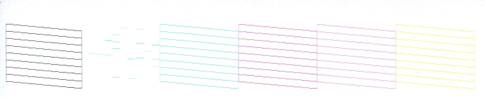

http://s004.radikal....5065ab59fa4.jpg доноры. 134 кб.
http://s46.radikal.r...47f6b79a03c.jpg сами картриджи. 115кб.
http://s44.radikal.r...525362c4541.jpg скан теста дюз. 29 кб.
заливал на радикал так как исходники весили больше 2 метров. Доноры стоят не так, просто повернул их для более правильного восприятия.

Для начала попробуйте выбросить фильтры, поставьте Г-образные трубочки, чернила могут просто не поступать в ПГ. Сделайте балансировку, есть тема по этому поводу.

Интересно, какой же умник придумал офисы сцеплять так, чтобы воздушного отсека не было видно??? Еще где-то видел тоже самое.
В циане чернил в ВО случайно нет?
А теперь - критика.
Название темы - у Вас одной дюзы нет или полсотни???
Тест дюз - это ж надо так выложить... Ну просто диву даюсь! В данном случае - пофиг. Видно, что циана нет. Но неужели трудно сделать нормальный, крупный скан, обрезать лишнее и повысить контраст, чтобы все хорошо было видно? Ну нафига весь лист с двумя тестами выкладывать? Если для Вас ЭТО проблема - лучше не связывайтесь с принтером вообще! На крайняк - печатайте оригиналами.
А теперь - критика.

Фильтры такие из-за опрокидывания доноров вкупе с неправильной заправкой и нахождением чернил в воздушном отсеке. СНПЧ получал в сборе, поэтому так и работала. Над названием темы долго думал как назвать, это единственное что показалось более менее подходящим, поправить уже нет возможности. Сейчас дозаправил доноры, помыл и высушил фильтры, откачал воздух из всех воздушных отсеков, и отбалансировал систему. Дал немного отстояться, сделал тест дюз. Та же проблема. Прикрепляю самый последний крупный скан теста дюз.

Дав системе отстояться более длительное время сначала сделал обычный тест дюз, без предварительной прочистки. Результат кардинально изменился. Помимо Сайана, стали плохо отображаться Лайт Сайан и Желтый. После нескольких прочисток результат стал совсем не понятный. Дальнейшие прочистки привели к обычному результату. Обычный результат был достигнут только с восьмой прочистки. Выкладываю сканы теста дюз в хронологическом порядке.
http://img.maryno.net/images/cc1d24756009b...512b3bfea9.jpeg тест дюз без очистки. 88кб
Очистка и печать теста дюз в хронологическом порядке.
http://img.maryno.net/images/016a91bb255d6...61e88badf2.jpeg 100 кб
http://img.maryno.net/images/be1869b3a6236...8f75f47ea0.jpeg 88 кб
http://img.maryno.net/images/46cf832139243...99e7f03325.jpeg 104 кб
http://img.maryno.net/images/514724ef5e011...888235c6f7.jpeg 104 кб
http://img.maryno.net/images/ba39f355a5f42...f6704792b5.jpeg 108 кб
http://img.maryno.net/images/8cfd3bd0a422c...91be168be0.jpeg 100 кб
http://img.maryno.net/images/8b632d9630245...6dc0a14046.jpeg 96 кб
Сейчас попробую еще поколдовать с балансировкой, почистить капу и побутербродить. Отпишусь после проведения работ.

Вряд ли поможет... Больно круто... #M@D_DoG#®, а нерабочие дюзы в одних и тех же местах или блуждают?
Для начала я бы проверил, пропускает ли картридж чернила и насколько легко они идут через него - снять и попробовать отсосать шприцем. Заломы там всякие...
Если чернила идут и если дюзы одни и те же, скорее всего - снимать ПГ, отмачивать, прокачивать.
| Сообщение #11 Отправлено 26 февраля 2010 - 18:34
Бесполезно заломы проверять. Часть дюз присутствует, значит для теста чернил достаточно.
Видно по бахроме как косит.
После чистки пластины дюз и капы при правильной балансировке можно будет думать.
Где засёры в ПГ, а где чернила - г...

Вчера отбутербродил голову до блеска, оттер капу до первоначального желтенького цвета паралона в ней. Поставил все на место, начал чистить. После нескольких прочисток саян начал проклевываться. В итоге отчистился до конца, но незадача, забился лайт саян... После продолжительных чисток дровами 100% результата так и не добился. Плюнул, пошел спать. Сегодня вернувшись из института сделал только тест дюз, и о чудо, отличный результат! Хочется надеяться что это не случайность, и система будет продолжать работать исправно. Прикрепляю несколько сканов теста дюз в процессе вчерашней чистки.
http://img.maryno.net/images/68f6dcd86a3ae...478c9a24c9.jpeg 104 кб
http://img.maryno.net/images/fa8d1391dd213...2863f39416.jpeg 104 кб
http://img.maryno.net/images/9d2d3fa3f5879...bb85c8bba0.jpeg 104 кб
И наконец скан сегодняшнего теста дюз.
http://img.maryno.net/images/3cec125d95e10...a75eb0ad01.jpeg 100 кб
Сразу задам несколько вопросов. Насколько успешен мой результат? Стоит ли радоваться? Также не собираюсь оставаться на фильтрах-юле. Изучив возможные варианты фильтров, а так же вариации защиты доноров от пыли решил остановиться на готовых угловых штуцерах. Насколько практичен такой вариант?

То что про пробилось после ночи простоя вполне закономерно, вышел весь воздух из ПГ все устаканилось вот и 100% результат, поздравляю!!!
Касательно фильтров, берете любую трубочку, стержни ручек, ушных палочек, нагреваете изгибаете в букафку Г и ничего покупать не нужно, дешево и сердито.

Вариант практичный, если ничего искать не надо.
"Используй то, что под рукою и не ищи себе другое" (С) 80 дней вокруг света.
Тест хреновый - бахрома на полосках.
Если тест будет ухудшаться, значит балансировка
Если тест будет стабилен - либо бумага не подходит, либо чернила менять.

Не упомянул что все тесты дюз производились на обычной офисной бумаге. Вот тест дюз на матовой фотобумаге Lomond с плотностью 230 г/м2. Думаю что это принесет больше ясности в решении вопроса. На бумаге бахрома не заметна, а на изображении которое получается после сканирования, думаю можно отнести к погрешностям сканера.

Мажента и желтый кривые.
Чёрный ...
В общем, следите за динамикой.
Чёрный ...
