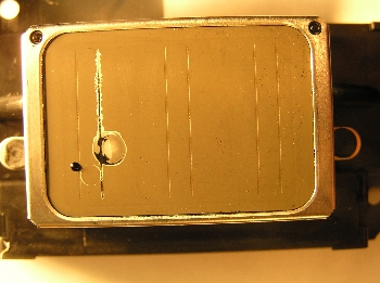

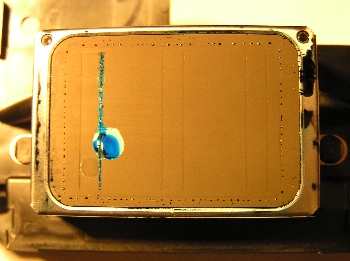

Прижимается краями, и если грязью забита по краям что часто бывает, то и покрытие головки разьедает точно по краям капы, если грязь приклелась на дюзах как в этом случае, такое тоже бывает, но реже, разьедает дюзы. Я обычно снимаю головки перед включением принтера, и если вижу засохшие куски грязи на поверхности головки, то после отмачивания этой грязи, иногда наблюдаю такую картину как на фото выше. Перед остановкой принтера надолго, чистить надо, а не ждать милостей от природы.
