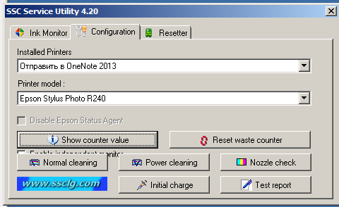

раньше работал ssc через этот кабель и все было ок
а недавно я петачал через него (в это же время ssc уже не работал)
вот, проверку дюз делает(печатает) через настройки печати
правда не могу напечатать с программ, документы тупо не попадают в очередь:(
SSC Service Utility Сервисная прога для EPSON

У меня SSC Service Utility 4.30 в Windows 7 работает, а в 8-ке пишет, что принтер не подключен или возникла другая проблема. Режим совместимости не помогает. Пожалуйста, дайте ссылку на SSC Service Utility 4.60, может, он заработает.
| Сообщение #126 Отправлено 17 декабря 2012 - 06:49
А что, такая версия была разве ? Если на офсайте нет - значит забудьте. Померла она... Ибо была бесплатной.
| Сообщение #127 Отправлено 03 мая 2013 - 18:03
Погано, что под 7 ресетер не пашет - Priveleged Instruction. Приходится заниматься половыми извращениями - держать для этого вторую ось (ХР)

Понимаю, что занимаюсь некропостингом, но всё же. Некоторое время назад "списал" последний компьютер со штатным параллельным портом. Так как до сих пор активно использую SSC Service Utility, то купил PCI-карточку LPT. Однако, SSC не хочет с ней работать, т.к. у карточки нестандартные (и неизменяемые) адреса портов ВВ. Нет ли у кого решения данной проблемы?

На r270 с оригинальными картриджами как то можно заморозить или сбросить уровень чернил?
SSC Service Utility в описании хоть и есть поддержка этой модели, на самом деле работает только прочистка головки. На всём остальном пишет ошибку что не найден принтер.(Принтер выключен, или возникла другая проблема)
Пробовал на нескольких других компах, та же песня.
| Сообщение #140 Отправлено 27 сентября 2021 - 14:59
Не много поизвращался, установил прогу на Win XP. Все функции заработали, кроме тех, которые мне были нужны. Заморозка и сброс уровня чернил вообще не активны.??
