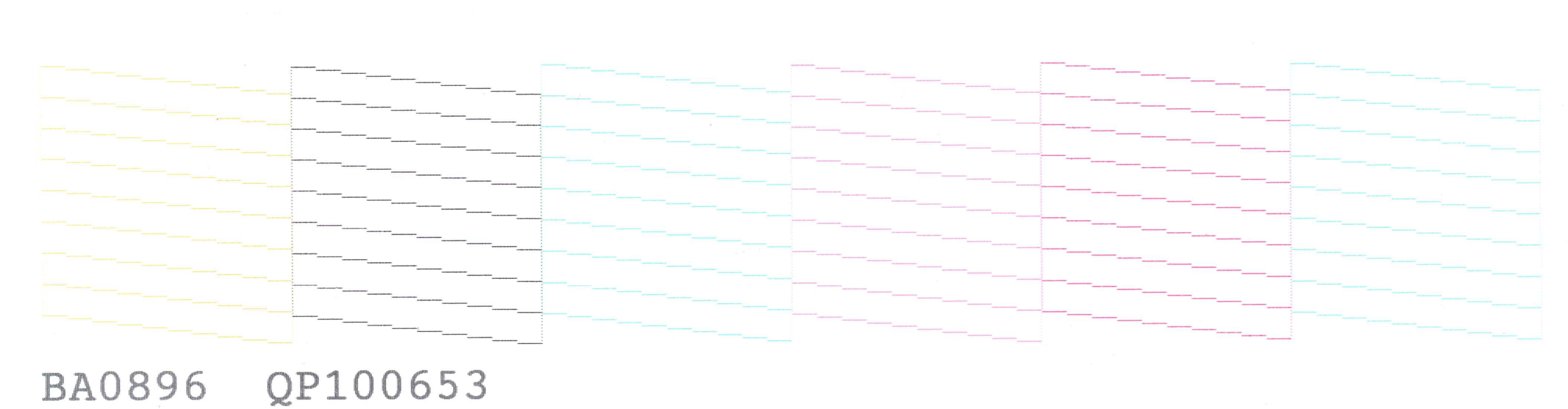

Тест дюз - 100 %.

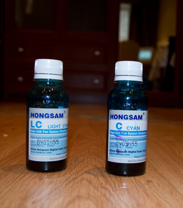

| Сообщение #4 Отправлено 20 февраля 2010 - 13:03
Сфоткайте 2 бутылки с чернилами Cyan и Light Cyan и выложите сюда

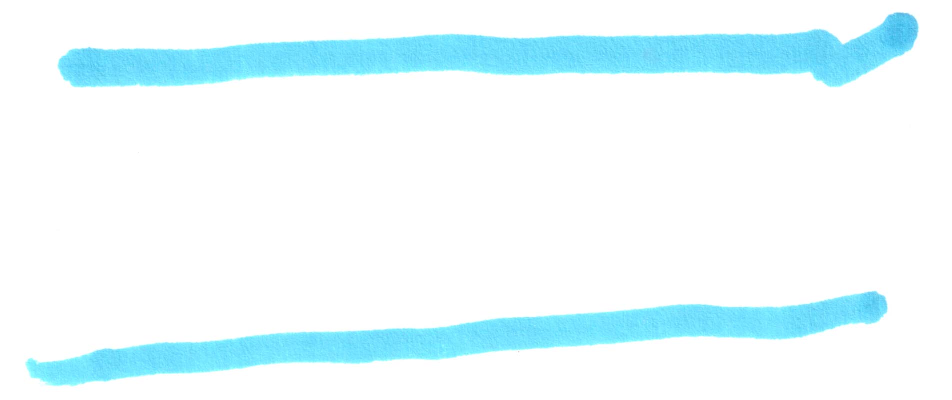

| Сообщение #7 Отправлено 20 февраля 2010 - 18:39
Прикладываю образцы. Верх - циан, низ - лайт циан.
Делал так: переворачивал закрытую бутылочку, потом с крышечки брал капельку ватной палочкой и проводил по обратной стороне Ломонда.
По мне - абсолютно одинаковые чернила
Тест дюз показывает, что чернила не перепутал. Принтер абсолютно новый - с чего бы ему неправильно чернила подавать? Да и на сплошной заливке тоже всё вроде как на месте.

Всё ясно...тест-то 100%...только вот цвета -циан и лайтциан...одинаковые. :)

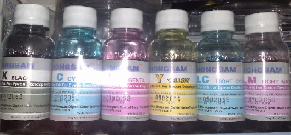

АГОВ, граждане сравните номера!!! 0902055 это ЛЦ!!!!! посмотрите на фото
у ЦИАНА НОМЕР 0902052!!!!!!!!! видать просто не пропечаталась "L" на этикетке LC, и ЛАЙТ куда-то дели. А упаковщик в полиэтилен и запаковал как и нужно, Y B M LM C LC а на номер он не смотрел что у него их 2 одинаковых в пачке!!!
мазки можете не делать!!! идите к продавцу!!!

По тесту дюз видно что циан и лайт циан не отличаются совсем, теперь понятно почему фотографии уходят в красный.
По номеру нанесенному на этикетку можно определить цвет залитых в банку чернил, последняя цифра:
1- черный
2- циан
3- мажента
4 - желтый
5 - лайт циан
6- лайт мажента
На фотографии в 10-ом посте видно, что последня цифра на обоих банках - 5, т.е. в обоих банках налит лайт циан!
Почему так произошло можно только гадать, мы будем выяснять причину с производителем и перепроверим всю партию чернил.
Приносим свои извинения за причененные неудобства! Для решения проблемы будут высланы экспресс доставкой чернила цвета Cyan и сможете насладится качеством чернил DCtec! :)
