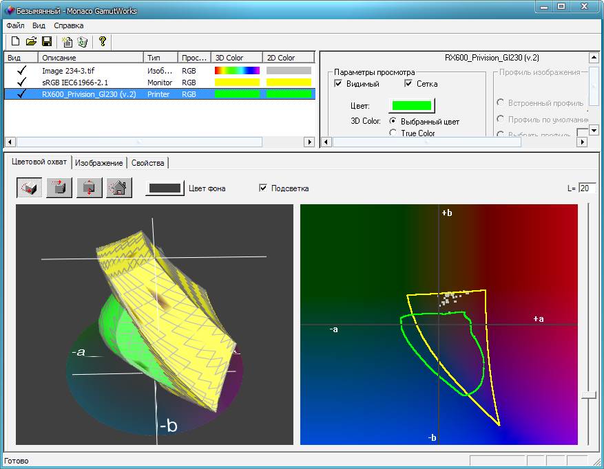

Monaco GamutWorks 1.1.1 Русская версия
Прикрепленное изображение: 2010_02_19_115356.jpg
Скачать
Входит в состав пакета MonacoProfiler 4.8.
Позволяет проанализировать цветовой охват ICC профилей принтера, монитора, сканера..., а также изображений.
Сборка для тех кто не занимается профилестроением, кому нужно лишь посмотреть, что для него наваяли профиляйтеры.
Кстати, с помощью сабжа можно приблизительно увидеть, насколько цвета изображения выходят за пределы охвата профиля. Особенно при использовании альтернативных чернил/бумаги получается откровенная лажа в тенях коричнево-темно-рыжей области. Спрашивается, нафига нужен этот широченный охват на L-50, если на L-20 и ниже получаем однородный шлепок, вместо мелких деталей? Источник просветления. И плохо то, что ничего с этим поделать нельзя... Не помогает никакой перерасчет цветового пространства.

Monaco GamutWorks - иногда полезное приложение. Оно - единственное из мне известных, которое позволяет хоть отдалённо оценить tiff-файл в охвате устройства.
Но уж очень много у этого приложения недостатков. "Страшно далеко они от народа" © дедушка Ленин
Впрочем, "для тех кто не занимается профилестроением, кому нужно лишь посмотреть, что для него наваяли профиляйтеры" - вполне сгодится.

Согласен, иногда корректность показаний в сабже под большим вопросом, а может и я чего не догоняю... С 16-битными картинками работает криво, об этом еще Шадрин говорил. Но все равно, имхо, из аналогов самая продвинутая.

Заметил, что в Monaco GamutWorks (не знаю, как толково объяснить) если смотреть на мониторе охват в проблемной части на 2-3 пиксела у профиля пошире, то качество распечатанного сразу намного повышается. Я поступил так: для Привижен глосси 230 взял профиль построенный для Epson суперглосси 255 (остальные составляющие одинаковы), у которого охват ес-но шире. Как ни странно, цвета попали практически стопроцентно, ну за исключением шкалы серого, конечно (не проблема - полчаса в CDR'e и шкала зашибись). Зато, избавился от режущей глаз каши... При печати в перцептуале результат вполне приемлемый.
А, если в профиле охват изначально зажат, то никакой рендеринг не поможет, каша неизбежна.
