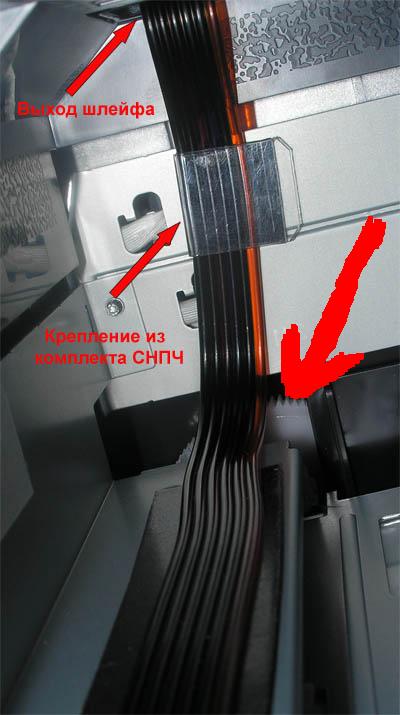

Добрый день подскажите как разблокировать каретку ПГ на epsone tx650 на форуме все что есть не подходит до шестеренки не добратся до рычяга Белова достою надавил он не хочет без шестеренки двигатся отверткой не достать кто разблокировал скажите как?
Canon 1000kid+win7+Epson T50+снпч superPrint+DcTec
| Сообщение #2 Отправлено 19 февраля 2010 - 06:51
у меня все прекрасно получалось!!! Все можно разблокировать при помощи шестеренки!!! Правда крутила ее моя девушка, так как у меня тоже не получалось до нее добраться, лапы не пролазят!!!!!
а ВСЕ что есть на форуме подходит, только нужно правильно применять!!!
| Сообщение #3 Отправлено 19 февраля 2010 - 07:08
Руки у меня под головку залазят, до шестеренки только отверткой. Может я не про ту шестеренку она слева и чуть глубже белого рычага находится ? А руки у меня худые все равно не достаю!
| Сообщение #4 Отправлено 19 февраля 2010 - 07:13
| Сообщение #5 Отправлено 19 февраля 2010 - 07:15
А не проще включить аппарат и когда каратка пойдет в сторону отключить питание.
| Сообщение #6 Отправлено 19 февраля 2010 - 07:17
Я так в принципе и делал, пока кто-то (кто дал полезный совет не помню хоть убейте) не сказал, что это вредно для здоровья аппарата!!!
| Сообщение #7 Отправлено 19 февраля 2010 - 07:32
Конечно вредно мфу может больше не включиться. Ребята в факе все написано где и что крутить.Phantom w12 извени за скромность ну это я тебе довал совет где и что крутить и поповаду выдергевание шнура из разетки.
| Сообщение #8 Отправлено 19 февраля 2010 - 07:32
Огромное спасибо стороны спутал!!!
