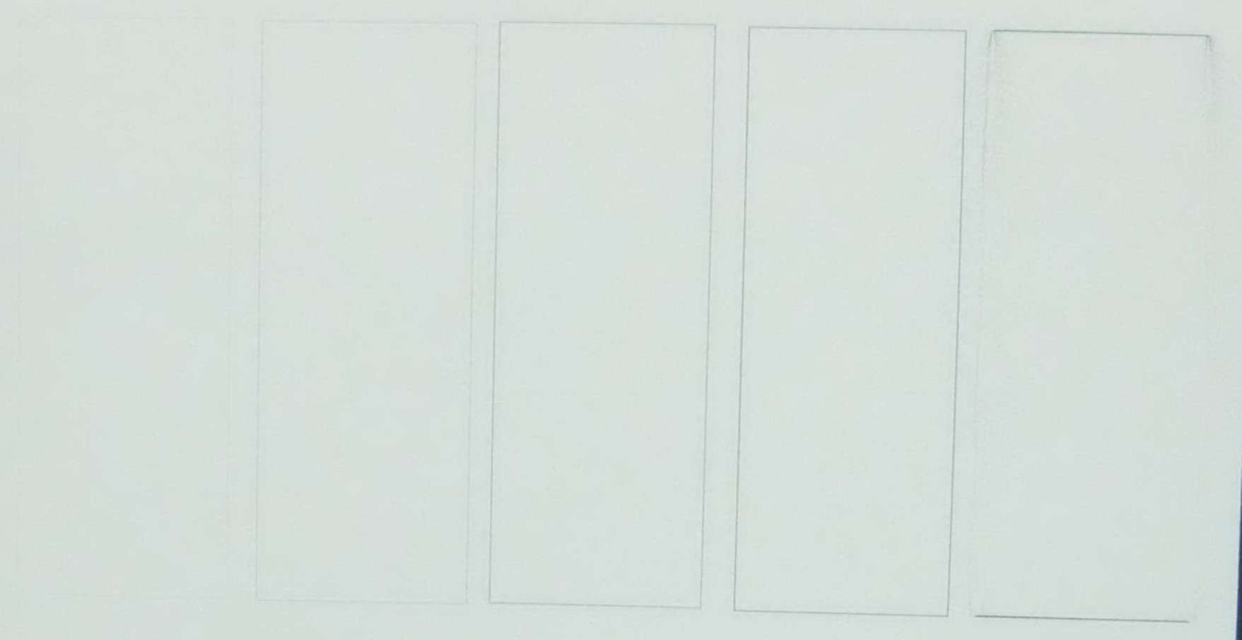

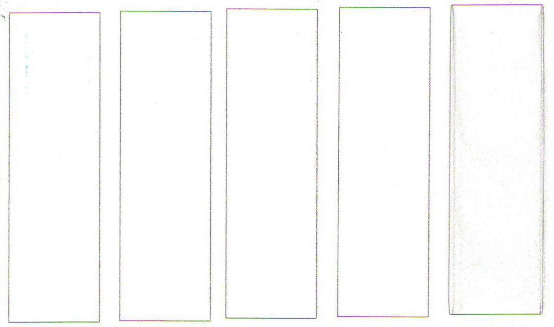

Есть r295, inktec 10, тест дюз ОК.
Проблема: распыляет вертикальные линии(только 100% черный) на бумаге и соответсвенно чуть заметно на фотографиях.
Похожая тема: http://www.resetters...showtopic=16290
Из экспериментов:
-Распыляет только вертикальные 100% черные линии, если линия хотя бы 90% черная(серая), то распыления нет и линия нормальная, цветные вертикальные линии тоже нормальные
-На низких качествах печати распыления практически нет (наверное, поэтому тест дюз в норме, т.к. он выдается на низком качестве). На "наилучшем качестве" распыление очень сильное.
На фото квадрат в кореле, линия сверхтонкий абцис, слева-направо черный 20%,40%,60%,80%,100%

На фото квадрат в кореле, линия сверхтонкий абцис, слева-направо распечатано в разных качествах от "черновика" до "наилучшего качества"
Прикрепленное изображение: 2__295_2.jpg
Что думаете, спасибо.

Просмотр сообщенияDmitriyK (17th February 2010 - 07:29 PM) писал:
inktec 10,
проблема в чернилах! менять на другую марку или партию, только чёрный, можно разбавить ММ-зелёным-20% и тщательно перемешать!
|    Сообщение #4 Отправлено 17 февраля 2010 - 22:09   mag54
Ещё вчера, натолкнувшись на аналогичную тему : http://reseters.ru/...showtopic=19668 , хотел показать пример более, чем годичной давности... Как то не решился.
Но сейчас - вот он : http://mag54.newmail..._print_R220.mht .
Не важно, что аппарат - R220. Важно, что плохие чернила давали глюк только на самой мелкой капле. Раздвоение текста после перехода на А49 в этом случае было следствием попыток юзера "настроить" Bi-Direct, когда у него чёрный стал расплываться. Вот он его и загнал ...
Кстати, не думаю, что разбавление ММ-ом оптимальный вариант. ПАВ в составе ММ способствует пенообразованию, поэтому при смеси с ММ чернила неизбежно будут немного "пылить".
ИМХО : разбавлять нужно промывкой ОСР синего цвета.
Кстати, многократно проверно на старых моделях Эпсонов при заправке их чёрным Ink Tec E005. В чистом виде - проблемы. При добавлении синей промывки ОСР (до 30 процентов ) прекрасно печатают. И цвет ... сочно - чёрный.
Кстати во-вторых ... при проверке ... не чернила-ли влияют на качество печати, этой-же синей ОСР разбавляю и Циан-ы, а Маджент-ы, соответственно - А49. Для ослабления интенсивности - либо CR02, либо TCS Ink Tec-овскую (они прозрачные).
Понятно, о цветопередаче при этом не может быть и речи, но...
Вот как-то так.
|    Сообщение #5 Отправлено 17 февраля 2010 - 23:27   romanM
согласен по поводу разбавления, но проще купить другие чернила, чем найти синюю ОСР, поэтому предложил ММ, да он действительно пенится, но это лучше чем ничего, вот жёлтый приходится разбавлять именно ММ-ом, он не сильно цвет меняет... написал Инктеку на хоботе...
|    Сообщение #6 Отправлено 18 февраля 2010 - 15:34   DmitriyK
Спасибо, попробую. Были проблемы с пропаданием на некоторых принтерах голубого inktek 10, смешал с ink-mate все заработало, теперь вот выходит черный ещё.
