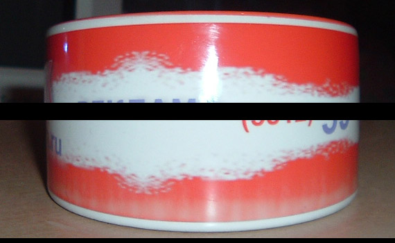

Подскажи, почему получился такой эффект, внизу у кружки плохо перенеслось изображение по всему периметру, верх и низ должны были быть одинаковы.
Возможно ли такое из-за некачественных кружек, или просто настройки переноса неправильные?
Понимаю, что можно ответить - тренируйся и все получится - но хочется нормального ответа. :-)
Дефект изображение на кружке неравномерный перенос изображения

у меня тоже самое периодически бывает. видимо кружки внизу кривые и бумага морщится в прессе. или может прижим слишком сильный и деформируется сама манжета и вместе с ней бумага

Да, бывало такое.
увеличили время и температуру переноса
время 220сек темп 205
все получается отлично

Методом проб и ошибок добились нормального результата, правильно говорите (Rifey) нужно увеличить время и температуру.
Получается что дно прогревается дольше, и поэтому низ не успевал прогрется для нормального переноса.
насчет прижима (ato "может прижим слишком сильный и деформируется сама манжета") - это неверно, наоборот прижим должен быть приличным.
а у вас не было такого, что изображение на кружке двоится? будто цвет смазывается в одном направлении? - это скорее всего возможно при: 1) что вы изображение на кружке плохо закрепляете 2) не успели чернила высохнуть на бумаге и при монтировании изображения на кружку вы смазываете 3) сильно высокая температура либо время
Полностью согласен!
Тоже мучался, но потом логически поразмыслил - и дошло, что дно заюирает тепло внизу и не успевает прогрется, увеличил темпер. на 5 градусов и всё пошло!

кружку выше поднимите если у вас вертикальный прес там температура меньше Нормальная температура 190 гр и 165 сек печь проверено гарантия.

Очень рекомендую кружки прогревать предварительно перед помещением в пресс до 60-70 градусов.
Ну и как тут уже ответили - приведенный вами трабл - это непрогрев дня кружки, ищите правильное положение кружки в прессе.
Если у вас горизонтальный пресс - со стороны дна должно остаться больше площади термоэлемента чем сверху кружки - тогда дно гарантированно прогреется.
