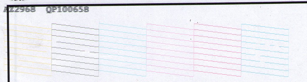

Здравствуйте, уважаемые специалисты. Не отправляйте сразу в поиск или ещё куда, хотя мог и просмотреть данный топ, уж больно много информации пришлось переваривать. Вопрос вот в чём, есть аппарат, с проблемой двоение при печати, скан прилагается, причём двоение и цветное и чёрнобелое, но, всё бы хорошо, только печать теста сопел, идеальная (не смотрите на пропуски, они не регулярные). Причём этот дефект пропадает при отключении Hi-speed"а.. то есть при проходе в одну сторону, печатает идеально.. меня это смущает.
Не подскажите куда копать?
Что уже сделал. Прочистил энкодер, бумаги, глаз на энкодере, прочистил направляющий вал, смазал (может недостаточно.. хочу попросить совета), сделал пару "бутербродов". Эффекта 0. Может проблема в ремне двигателя? либо в плохом движении каретки? Да, установлена СНПЧ InkTeck, чернила только инки, Заминания шлейфа нет, принтер находится в полностью разобранном состоянии, дабы исключить эту причину. Ах, да, чуть не забыл... калибровка не помогает.. А клиенты жаловались на то, что раньше помогала, но не на долго.. но потом снова искажалось.
Буду признателен гуру эпсонов "Episode" :) если удосужиться глянуть мой пост)
Спасибо за внимание)
З.Ы.: ещё один маленький момент, но не связаный с темой топа.. Принтер умудрились перешить на китайский.. можно ли его вернуть в нормальное состояние, с помощью ADJ программ? кидали мне прошивку русскую. Пробовал так - запускаю прогу, делаю бекап прошивки, кидаю в папку C:\Adj Programm\ бекап русский, подмениваю, затем нажимаю рестор.. но выдаётся ошибка.. что не может считать бекап(
Зараннее спасибо, за помошь)
Прикрепленное изображение: _________1_.jpg

Но, не примите за грубость, вопрос был в другом. и Проблема никак не связана с тем, что несколько сопел не печатает. Так как чёрный себя ведёт... ведут остальные цвета, сопла которых печатают идеально. идеализировалось не качество работы сопел, а двоение или синхронизация печати.

Not_NamED чернила Инктек двоят, через 1-3 месяца, но только в чёрном, +неправильно проложенный шлейф, всё усугубил, и после двоения чернил пытались делать калибровку, таким образом всё усложнили...
решение проблемы:
заменить чернила на другие, но можно влить только в чёрный 20% ММ-зелёного---не лучший вариант, но при отсутствии нормальных чернил получится, потом перекалибровать, но только из аджуста, причём делать в PG-typical, PG- калибровки в Bi-D adjustment, делал такое 2 дня назад, теперь всё "идеально" по поводу "китайца"-получится только на живом принтере, перепрошить, или же можно сделать, Inintal seting, вбив код серийного номера, а потом сделать все настройки принетра заново, вместе с би-дирекшном...

Двоение не только на чёрном. но сейчас буду пробовать, спасибо за совет :)

Поборол.
Спасибо огромное) за подсказку где копать.
по калибровки, было раскалибровано до таких значений:
ECO - 12
MC1-3 -34
MC1- -40
MC1-6 -40
записал в ручную всё по 0, печать стала идеальной, осталось докалибровать) и всё путём)
