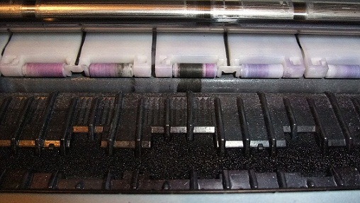

Canon ip5200 pixma. Оригинальрые чернильницы стояли только в новом принтере. Затем заправлял оригинальрые чернильницы используя чернила InkTek очень-очень много раз.Проблема появилась недавно.Возможно после того как застрял лист бумаги. Может быть не аккуратно извлёк.Чёрной полосе на обратной стороне отпечатка предшествуют чавкающие и, как мне кажется булькающие звуки. Сам отпечатак (с лицевой стороны) не размазан.Использую бумагу разных производителей. Печатаю на дисках.Чёрные чернильницы (и пигмент и водянка) недавно заменил. Могу приложить фото головы, парковки да и всего что надо.

На бумагу чернила попадают с ролика но как попадают на ролик и как от этого избавиться очень хочу узнать. Не получается вставить фото.

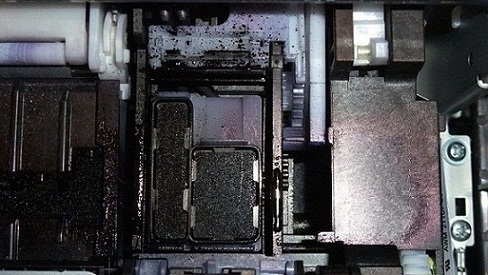

...проверить помпу...
Накапать промывочной жидкости на капы, чтобы жидкость была "горкрй", и крутить на себя ( если смотреть по нижнему фото ) белую шестерню, край которой виден в правом нижнем углу фото - если помпа не забита, то через несколько оборотов шестерни жидкость из кап будет выкачана и уйдёт в "памперс"...

Кпасибо КОКА. Короче, налил на капу дистиллированной воды. Покрутил шестерню. Вода ушла буквально на второй половинке первого оборота шестерёнки, и капа стала белой. Получается помпа не забита?

...концевики... ...если мне память не изменяет - у этой модели два концевика, и оба находятся на панели оператора ( правой лицевой пластине, на которой расположены кнопки... ...в левой верхней части и левой нижней...) - верхний на открытие верхней крышки ( его обязательно блокировать, иначе каретка будет при включении выезжать в положение замены чернильниц ), нижний на открытие передней крышки - открытая передняя крышка на него нажимает ( если принтер включать, когда принтерная часть находится в поддоне, то блокировать нижний концевик не нужно - его нажмёт открытая крышка ).
Кроме того, место на верхнем фото ( где видны чернила на валу протяжки и ролике ) находится как раз над тем местом, где трубка, идущая из помпы в "памперс" - заканчивается. Если вы уже разобрали принтер ( т.е. вытащили принтерную часть из поддона ) - обратите внимание на конец этой трубки - возможно трубка завернулась вверх, и при работе помпы чернила брызгают на вал протяжки, или "памперс" в месте входа трубки уже до такой степени напитался чернилами и "вспух", что задевает вал ( и соответственно пачкает его ).
