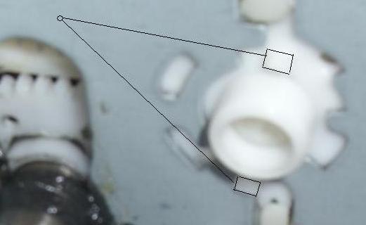

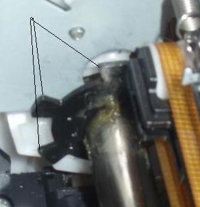

Помогите собрать RX610. Делал генеральную чистку. Разбирал помечал шестеренки как стояли. Начал собирать стер метку на шестеренке которая стоит на валу, на котором ходит печатающая головка справа. Поставил ее как пришлось. Включил он начал инициализацию и остановился на ощибке. Повторное включение выключение ничего недало. Ошибка неисчезла. Помогите с фото своего RX610 а именно тех частей которые я показал. Фото необходимо сделать в один и тот же момент чтоб вал не передвигался между снимками.

Странно но такого подробного описания в Service Manual именно на RX610 я ненашел. Много чего в нем есть а имеено то что мне было нужно там небыло. Буду проверять, внутреености вроде идеентичные.
