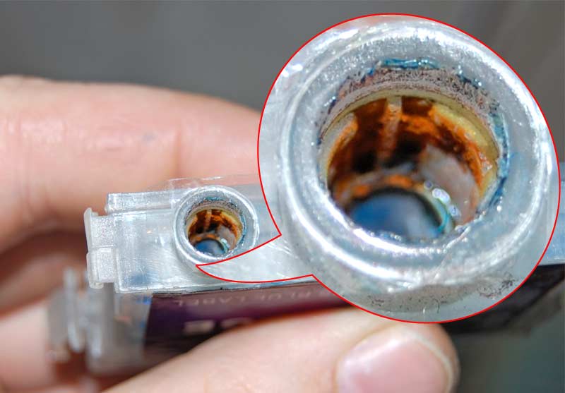

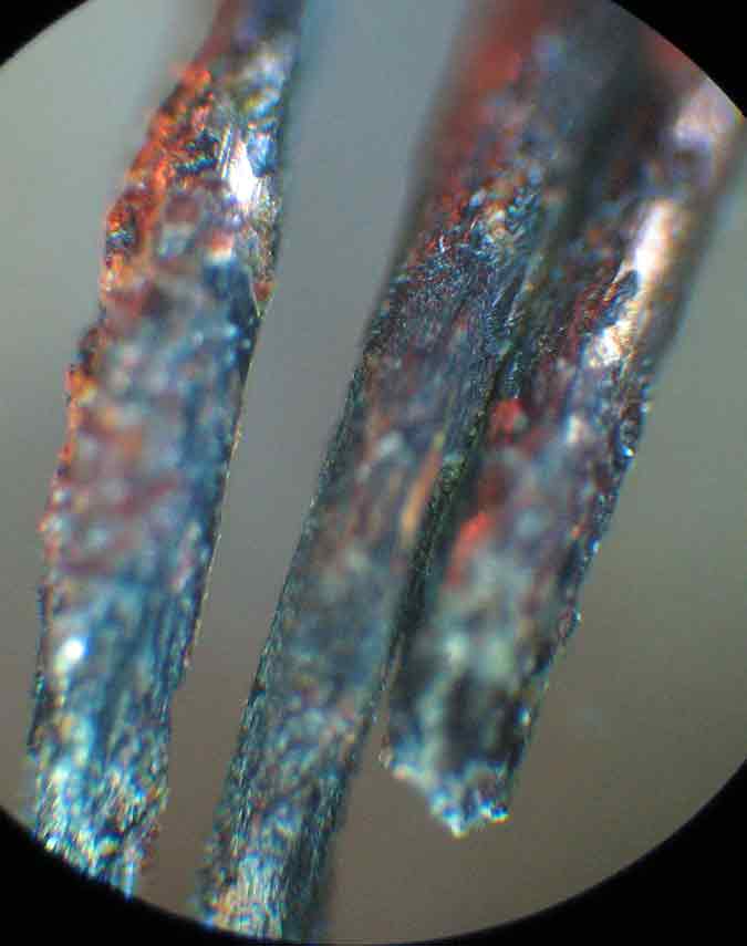

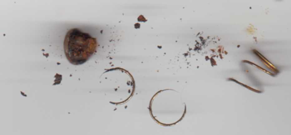

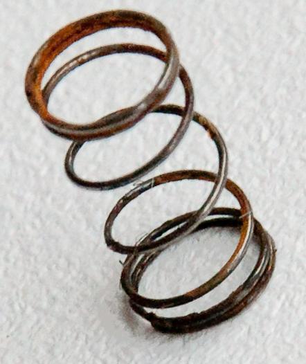

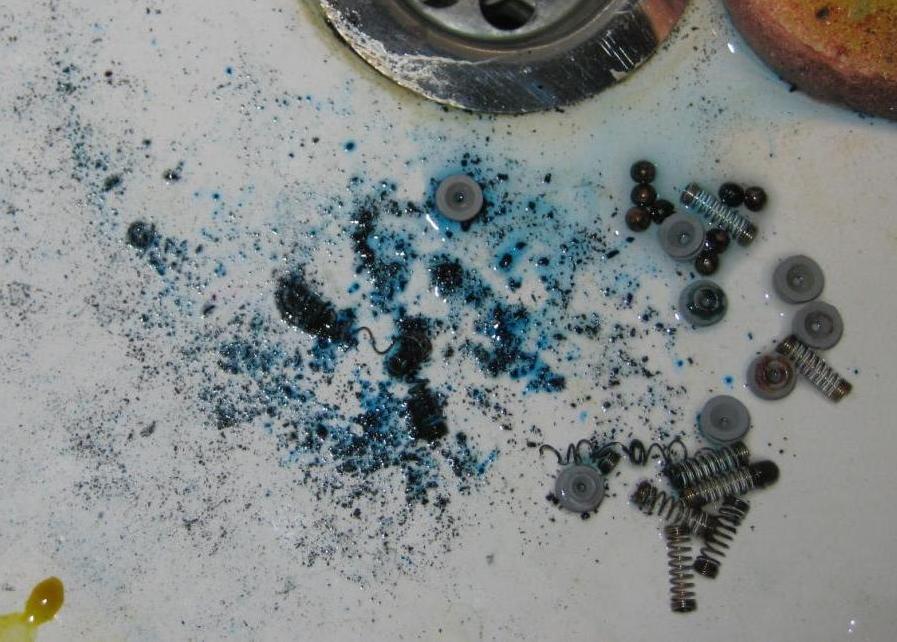

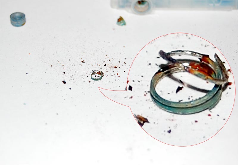

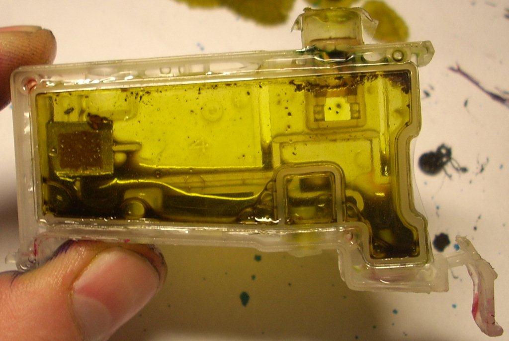

Итак, автор темы на Хоботе Megavvolt пишет:
Если у вас СНПЧ с подпружиненными клапанами, то очень может быть, что пропуски в тесте дюз у вас не случайны, и часть пружинок в клапанах картриджей выглядит вот так (см. фото внизу):
Чаще случается в картридже с черными чернилами. При этом в желтом картридже пружинка обычно выглядит как новая (почему - не знаю).
Проблема, похоже, затрагивает СНПЧ всех производителей и самые разные чернила на воде.
Проблема относительно недавняя. Сейчас десяток участников форума проверит судорожно свои картриджи, убедится, что у них все в порядке, и начнет писать письма вроде: "СНПЧ Микротек, 3 года, полет нормальный" - порадуемся за него, а теперь почитаем и посмотрим вот на ЭТО. Три года назад проблемы не было, а сейчас она есть (уже больше года).
Продавцы помалкивают (вот образец типичной реакции). Я позвонил вчера ребятам, у которых год назад покупал картриджи для СНПЧ, рассказал про ржавую пружинку в черном картридже (у меня черный цвет и забился). На том конце провода послушали, похмыкали, но особенного энтузиазма я не услышал. А что делать - продавать-то надо. Пружинки вытащишь - клиенты без сноровки себе принтеры зальют. Все понятно, короче? Спасение утопающих - дело рук самих утопающих.
Как понять, что проблема вас коснулась (ржавеет не везде):
Вынуть картриджи, перевернуть клапанами вверх, тронуть тонким предметом клапана черного и желтого картриджей. Если в желтом клапан четко возвращается на место, а в черном подается легко - значит, есть основания для беспокойства.
Что делать.
Превентивно
1. заменить пружинки на родные, из картриджей Эпсон (у кого есть лишнее).
2. Вынуть из картриджей пружинки: аккуратненько тонким предметом вынуть серую манжету и выковырять клапан и пружинку, сложить в пакетик/выбросить (по вкусу) и затолкать обратно серую манжету. Убедиться, манжета ушла под края полиэтиленовой пленки. Ни в коем случае не обрезать некрасивые ошметки полиэтилена (если только какой-нибудь кончик совсем разлохмался и вот-вот оторвется) - манжеты без них не смогут толком держаться.
Теперь ваши картриджи инвалиды: придется при их вынимании и вставке закрывать обе пробки на донорах и немного опускать доноры относитело уровня стола (сантиметров на 5, я так думаю), на котором стоит принтер - чтобы не капало.
Не нравится такая перспектива - ищите пружинки из картриджей Эпсон. Правда, они тоньше и вам может понадобиться поработать канцелярским ножом, уменьшая диаметр клапанов, на ножки которых должны налезть новые пружинки.
Если у вас ДЗК.
Если головка на смертном одре
(только если вы знаете, что делаете, иначе расклеивание головы и ее уход в мир иной гарантированы):
Поначалу это серая муть перекрывает подачу чернил в пг.
Какая то часть этой мути попадает в дюзы.
При этом пластина дюз девственно чиста и можно делать хоть десять бутербродов - толку ноль. Далее, куски ржавчины полностью перекрывают подачу чернил.
Необходимо демонтировать пг, пластину дюз погрузить на 3-5 мм в зеленый мускул и делать обратный отсос.
Пока не перестанет идти муть в шприц - промывать, давя шприцом в пг нельзя.
Потом можно и чуток промыть мускулом давя шприцом через штуцеры.
Усилие должно быть достаточным, чтобы появился дождь через дюзы.
Не более, иначе беда...
Дождь должен быть ровным, без пропусков.
Другого пути нет.
Почему гниют пружины, от дерьмовых чернил или херового металла, х.з.

ВСЕ фотографии пружин были присланы пользователями КАРТРИДЖНЫХ СНПЧ после того, как их принтер перестал работать.
Хочется верить, что НЕ ВСЕ картриджные СНПЧ имеют такую проблему.
Именно для того, чтобы все знали какие СНПЧ НЕ НУЖНО покупать, а какие можно - создана эта тема.
Пожалуйста сообщайте здесь о случившейся проблеме, присылайте фотографии и обязательно указывайте название производителя-продавца СНПЧ для того, чтобы ДРУГИЕ смогли уберечь себя от неправильного выбора благодаря вам! Многие скажут спасибо, что предупредили и сообщили ЧТО не нужно покупать.
Сообщения без указания проблемы ржавчины пружинок в картриджах, а также без производителя-продавца СНПЧ будут удаляться.
