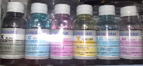

Уважаемые , вопрос такой , всегда иcпользовал WWM, никаких профилей не составлял, печатал в принципе фактически в соответствии с оригиналом, косяки были только на темных местах, да и те решались подюором обработчика цвета в PhotoShop.
СНПЧ Resetters. Epson R270 и R290.
Сейчас купил DCTec (HongSam). Сказали, будут печатать на порядок лучше.
Итак суть. Прочистил баночки , шлейфы и головку от старых чернил.
Залил новые и "О УЖАС" , желтый как таковой блеклый красный превратился в розовый фиолетовый в синий, серый с оттенками синего и фиолетового, ярко зеленый в салатовый.
Пробовал кучу профилей , ситуация менялась, но где исправлялось, а где становилось ещё хуже.
Бумага Premium Glossy Epson и Lomond.
Есть у кого такие проблемы или Hongsam это не DCtec (на баночках написано WWW.ink4you.com Hongsam) ?
Или вообще кто что юзает для себя?
Новые чернила DCTec (HongSam) R270-R290

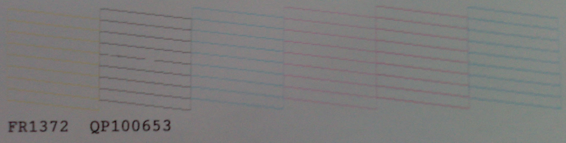

Выложите для начала скан теста дюз.

хм, они , странно. Проверка дюз всегда показывает все дюзы. Никаких глюков, типа распыления или раздвоения не наблюдается.

| Сообщение #10 Отправлено 15 февраля 2010 - 11:58
Вы САМИ на этом тесте что-нибудь видете???
Пожалуйста, сделайте так, чтобы все дюзы работали, после чего сделайте калибровку печатающей головки из сервисной утилиты принтера. Только Используйте бумагу с фотокачеством иначе вы ничего не увидете как и на этом скане...
На хорошей бумаге сделайте калибровку ПГ.
После этого сделайте тест дюз и выложите скан - на хорошей бумаге!
