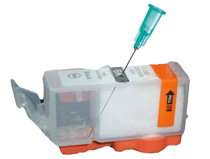

Вот, подумал, задрали уже эти крышечки, вынимай вставляй, выдёргивай из розетки, затыкай снизу, сверху и т.д.
А что если сделать заправку, как показано на картинке?
Делаем дырку над паралоном картриджа или увеличиваем отверстие для воздуха.
Заливаем в шприц N-е количество краски, в зависимости от размера.
И протыкаем паралон к нижней части картиджа, там где отсек с чернилами (прямоугольное отверстие), выпускаем чернила, и вынимаем иглу.
Адсорбер сжимается обратно, и резервуар с чернилами опять изолирован. Ничего никуда не вытекает. Крышечки и скотча не надо.
Как думаете, проканает? Воздух там выйдет? Или предварительно надо будет чернильницу перевернуть?
Может есть уже такое предложение, но я не встречал. Попрошу ногами не бить. :unsure:
Прикрепленное изображение: canon.jpg
|    Сообщение #2 Отправлено 15 февраля 2010 - 13:13   indigo99
,..или повернуть на 90гр. чтоб емкость с чернилами оказалась внизу а поролон - вверху. Но мне кажется что "скотчевать" дыру все рано при такой заправке придется.
