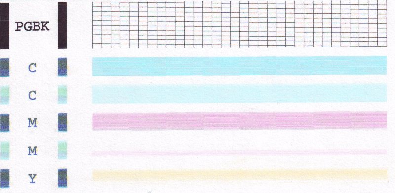

Прикрепляю скан теста дюз, что еще нужно проделать для нормальной печати? Черный печатает, а от серых оттенков нет (получаются синеватые).

| Сообщение #6 Отправлено 14 февраля 2010 - 16:11
Del2007 (14th February 2010 - 04:51 PM) писал:
Промыл головку Мистер Мускулом (кстати, купил фиолетовый с изопропиловым спиртом - он подходит?).
После зборки норм.
| Сообщение #7 Отправлено 14 февраля 2010 - 16:45
Да, судя по всему ММ слабоват - ставил головку на ночь. Раньше пользовался промывкой Епсон - за час все отлично вымивала.
