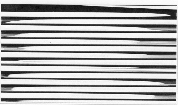

Подскажите пожалуйста, в чем может быть проблема. Совсем недавно заменил головку. Печатало все нормально. Где-то через 2 недели заметил небольшие пропуски при печати текста. В прикрепленном файле - так выглядит черный прямоугольник.
Прошу подсказать в чем дело и как бороться.

ФАК, статья про засоры. Там есть ответ на ваш вопрос.

А почему сразу помпа?
В статье указаны четыре ( наиболее часто встречающиеся ) причины, по мере их вероятности. Первые два варианта вы исключили?

Хорошо, с первым вариантом вы определились - не то, тогда скажите, почему вы перескочив второй вариант, перешли сразу к третьему?

Я ничего не считаю. Если бы аппарат был у меня в руках - я бы не считал, а диагностировал и искал конкретную причину из перечисленных.
Новая головка - не показатель, сетки можно засорить даже не распечатав ни одной страницы, просто установив чернильницу, заправленную сместью дер...а с г...ом, которой была убита предыдущая головка и включив аппарат, чтобы он сделал начальную прокачку чернил.
Вы проверили прохождение промывочной жидкости через головку, как описано в ФАКе, или будем и дальше строить предположения?
