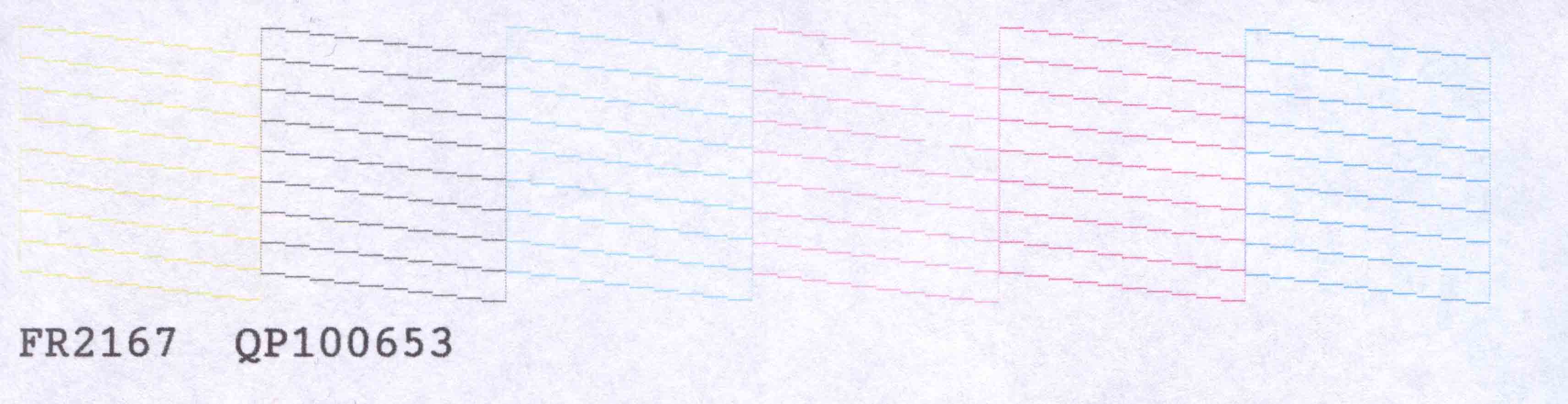

Принтер: Epson R270, установлена капсульная СНПЧ от resetters.com с сосудами Мариотта и стоком. Чернила InkTec Premium (новая серия), пигментные. Печать призводится на обычной бумаге.
После 10-15 страниц печати начинает полосит лайт магента, тест дюз прикладываю. При этом эта проблема проявляется что бы я не делал. Знаете хочется получится идеальное качество, а тут вылезают эти полосы...
Сосуды Мариотта расположены на одном уровне с принтером. Уровень чернил в капсюлах выровнял, капу промыл мистером мускулом, шпатель, который чистит печат. головку то же протер влажной салфеткой, так что перелив я думаю не возможен. Гидроудар думаю так же маловероятен, так как печатаю с открытой крышкой принтера, хотя трубочки у меня выходят прямо из-под крышки, не стал для них отверстие сверлить. В трубочках с чернилами пузырьков нет, так что система я думаю герметична. Пытался отстаивать принтер сутки - не помогает. После того как начинает полосит ждешь часа 3 и проходит. Приходится печатать по 10 страниц через каждые часа 3-4, но сами понимаете, это крайне неудобно.
Если кто-то знает, как решить проблему, то подскажите пожалуйста. А то замучался уже.
Epson R270 C СНПЧ полосит Light Magenta после 10-15 страниц

Кто-то должен был наступить на грабли с пигментом в R270.
Может быть это они Вам и выпали.
Видно, что косит. Но... Сведений не достаточно, копировать весь ФАК по промывке сегодня влом.
Проверять всё по пунктам. ФАК по Эпсону. Полосит...
Самый надежный путь - слить чернила. Отмывать от пигмента. Если повезет, будет печатать.

Грабли с пигментом??? Ведь оригинальные же чернила и есть пигментные, проблем совместимости с ними не должно быть, ведь если не пигментные то какие чернила использовать?

Кстати забыл добавить, что по опыту пропадает то одна дюза то другая, но все один и тот же цвет.

хм, хорошо, но почему тогда первые 10-15 стр. он печатает нормально. и дюзы попеременно забивает то те, то эти. Насколько я понимаю, если бы была несовместимость чернил, но забило бы все намертво...

Забьёт, не сомневайтесь. При установке СНПЧ ПГ не промывалась?
| Сообщение #7 Отправлено 12 февраля 2010 - 00:12
хм, не помню уже. я СНПЧ поставил где-то года полтора назад, с тех пор все работало более менее нормально, вот только последнее время стала проявляться проблема с лайт магентой.
