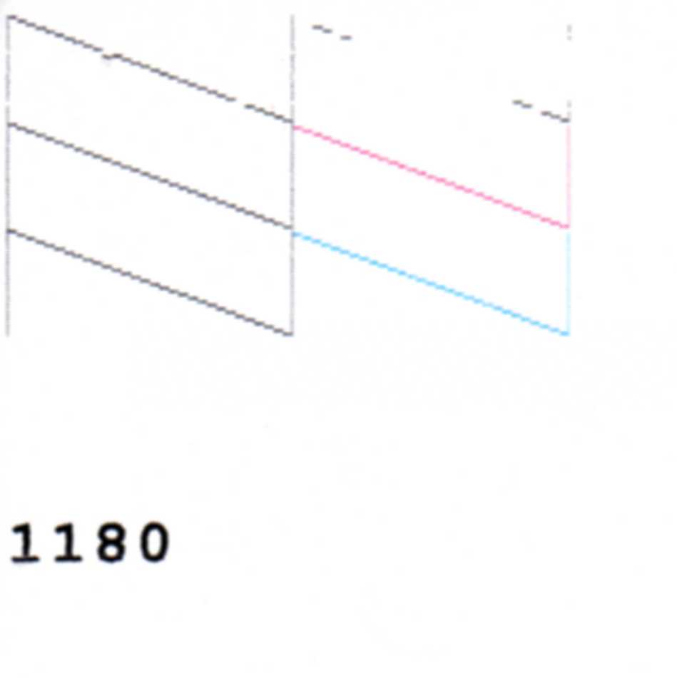

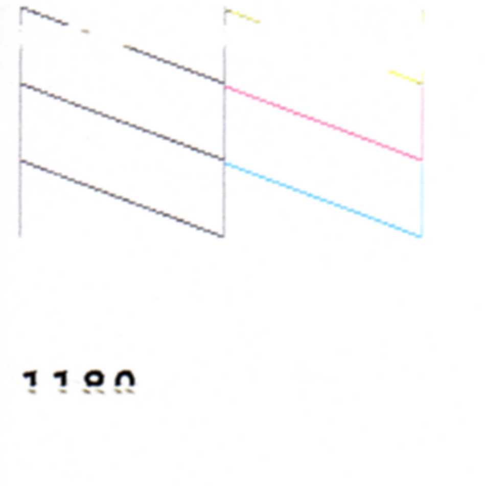

Вот последние тесты дюз (перед попыткой разборки): 1 - до стандартной прочистки, 2 - после.
1.Прикрепленное изображение: img007.jpg, 2.Прикрепленное изображение: img008.jpg

Тест №1.
Обращаем внимание на грязь в желтом. Избыток чернил. Происходит либо от перелива либо от "недососа" из капы.
Тест№2 и фото принтера.
Судя по высоте установки принтера перелива быть не должно.
Более того, подозрение на недолив.
Ага, было дело, и доноры заправлялись выше этого уровня. Это возможная причина перелива.
Также возможно, Вы или окружающие неаккуратно обращались с донорами.
Например поднимали, чтоб пыль протереть.
В результате избыток чернил в ПГ, который позже засох на дюзах.
Альтернатива: проблема со сливом отработанных чернил, которые застаиваются в капе. Возникает когда долго сушили, либо не правильно вывели слив. Но вряд ли, грязь из желтого ушла, значит слив должен работать.
Применить бутерброд несколько раз, выполнить 2-3 раза штатную прочистку, посмотреть тест.
При пропадании черного более детально разбираться с балансировкой.
