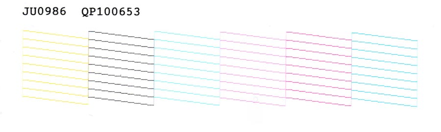

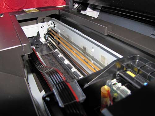

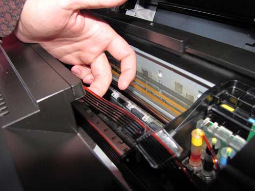

Прошу помощи! Я очень редко обращаюсь за помощью, но уже больше не могу. После покупки СНПЧ все было супер. Но со временем шлейф подтянулся и стал прогибаться под печатающую головку и она билась об него. Я его подтягивал, тем самым не хватало порой длины в крайнюю левую часть. Через два месяца фотографии стали мутными, темными. Думал что цветовая коррекция - долго мучился. Оказалось из-за ударов шлейфа сбилась ПГ. Я начал от радости делать калибровку. Чем больше раз делал, тем было лучше. И вот от стремления к идеалу вчера сделал еще одну калибровку и стало очень плохо. Больше ее нельзя настроить. Что я наделал? К растянутому шлейфу я привык: во время начала печати я приподнимаю пальцем шлейф, а когда ПГ начинает работать, то шлейф под нее в принципе не попадает. У меня две просьбы: как лучше переложить шлейф у epson rx610 и что же теперь делать с калибровкой? Больше сил нет. Вот фото:

Если шлейф от Ресеттерс, то в этой комбинации под него нужно подложить полоску пластика. Где-то была тема про укладку. Ищите.

Именно от resetters. Я подложил, но на 100% это проблему не решило. Поддерживать пальцем я уже привык, вот только что делать с калибровкой? Никак не могу убрать такие большие полосы и качество печати опять упало. Есть ли советы по калибровке головки и как часто ее можно и как восстановить первоначальные параметры? Спасибо

Там именно ресеттеровский шлейф. Он тонкий, мягкий и нормально работает при установке без вмешательства во внутреннее пространство принтера, если желаете "сохранить гарантию" :)
Идеальным способом уже давно признан способ укладки http://www.resetters...showtopic=13118 , но тут шлейфик пасует. Он провисает. В принципе, ничего страшного. Просто монтируется поддерживающая лента.

Было тоже стамое что и у Вас,топикстартер. Решил проблему кусочком палстика от бутылки. Кик тут и писалось. Толкь поздно решил, позиционирование сбилось тоже... На все 100% вернуть не смог. Фото-режимы - отлично, а вот текст (в режиме черновик/текс/текст+графика) текст немного смазан, причем такое впечатление что не все дюзы это делают а какая-то их часть, и причем только на черном. Хотя каретка то одно... странно. Тест дюз хороший у меня и если и есть небольшой кривоструй - то точно не дающий такой результат как я описал. Вам желаю удачи. Попробуйте через AP для своего принтера, ЕСЛИ КОНЕЧНО УМЕЕТЕ ей пользоваться, иначе - НЕ СТОИ хуже сдлаете.
