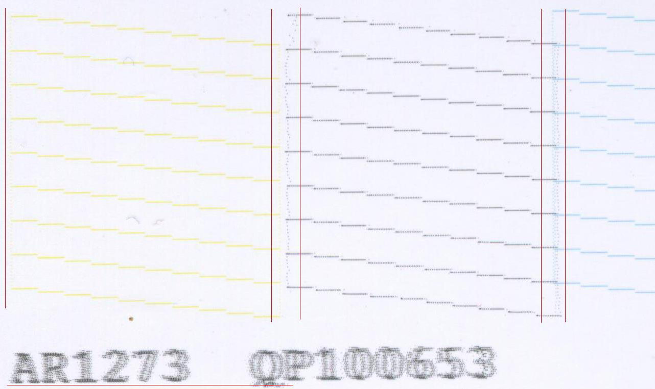

Просмотр сообщенияmrstas (9th February 2010 - 12:44 PM) писал:
косоструя - его нет и небыло
:unsure: :unsure: Ну-ну, как скажете...
Вот Ваш тест, избранная часть, зоны внимания отмечена красными линиями.
Прикрепленное изображение: Test_67d669011f8b_ed.jpg
Лично мне кажется удивительным, что Ваш хитроуложенный шлейф дергал исключительно дюзы черного канала.
Не затрагивая желтый и ЛЦ. Ведь и желтый и черные буквы внизу печатались при одном и том же положении ПГ (и шлейфа).
Аналогично и граница черного с ЛЦ.
Тем не менее, всякое бывает.
Если причина кривоструя в черном это шлейф, это достойно занесения в ФАК.
Только хотелось бы убедиться. Пока что я сильно сомневаюсь
Тем более имеются примеры, когда принтер уж очень подозрительно двоил. Из-за косоструя.
В ФАК приведены образцы печати.
Первоисточник: здесь двоение так двоение, не чета Вашему
