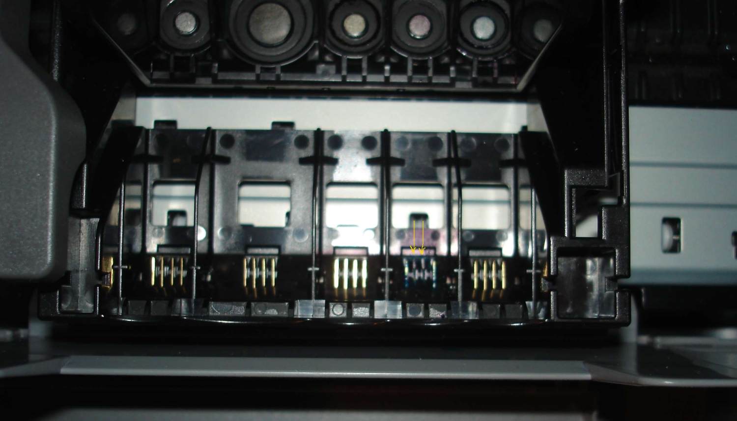

В общем суть проблемы такова: принтер перестал печатать, ссылаясь на то, что якобы не установлен малиновый картридж. Путем его извлечения было обнаружено, что залипли 2 из 4 пружинящих контакта (те что прикосаются к чипу картриджа) - соответственно контакта нет. Попробывал на них слегка нажать, в надежде что они вернуться обратно, а они ушли еще глубже. На прикрепленной фотке я пометил их 2-мя стрелочками. Вопрос: можно ли их "отлипить" не разбирая принтер?
На фотке видно что контакты измазаны синей краской. Это было больше года назад. Слегка пролился синий картридж (пару капель). Чистить я ничего не стал, ибо и так печатает. Может она там засохла и надо чем капнуть на контакты, чтоб краска разъелась и они выскочили обратно?

..."отлипить" - вряд ли получится - обычно эти контакты не залипают, а ломаются. Если руки растут откуда надо - можно эти контакты заменить ( я раньше делал из обычных канцелярских скрепок...), как именно менять - тут уж вам решать, но разбирать много придётся. По разборке принтера - по форуму несколько тем было ( это поиском надо...), а как добираться до контактов - можно здесь: http://www.startcopy..._c_ip4500_1.htm посмотреть, принцип тот же.

Скажите, когда я сниму плату из под каретки (согласно приведенной вами ссылки), чем можно с неее стереть краску? Спирт пойдет? Плата от этого не испортится?

Спирт пойдёт. ...вообще-то мне хватало струи тёплой воды из-под крана и мягкой кисточки ( ...подпружиненныне контакты промываю также...), после этого насухо вытираю и сушу. Если контактные площадки окислились и не отмываются - протираю их ластиком ( если не помогает - мелкой шкуркой, нулёвкой...).
Плата больше портится от разъедающих её чернил, чем от воды или спирта...

...если вы внимательно посмотрите ссылку, то увидите, что каретка не снимается вообще, а снимается только передняя её часть ( и в статье это Русским языком сказано ). И там не тонкий шлейф, а четыре провода, которые идут на контактную плату чипов ( разъём на фото очень хорошо виден - вам надо подсказывать, что делать с разъёмом? ).
Передняя часть каретки не только снимается, но и блоки контактов с неё снимаются тоже ( в статье про это нет, но с такой ерундой разобраться не составит труда...). Правда, для того, чтобы промывать контакты - их удобнее оставить на передней части каретки и промывать в сборе, а вот для ремонта контактов, блок контактов придётся снять, иначе с ним ничего не сделаешь.

У принтера сломался контакт !Если можно поподробней как его изготовить ,из чего,?В етой теме сказано из скрепки можно зделать !Но как?

...вы сначала принтер разберите, снимите блок контактов, вытащите сломанный контакт, рассмотрите его ( заодно и целые контакты рассмотрите и сравните со сломанным ) - после этого все вопросы отпадут, и так всё понятно будет.

Я уже разбирал и видел контакты!Один сломан !на синем катридже первый с лева!Он быстрей всего перегнил чем ежели сломался!Но из скрепки никак неполучается сделать!Я поставил кусочек лезвия.Но такой контак меня неочень устраивает!Если можно опишите подробно как вам удавалось сделать контакт из скрепки?Контакт то очень тоненький ,а скрепка потолще ,таких тонких я и нигде невидел!Если можно подскажите !Иногда немножко помочь можно человеку и он сам дальше сделает!А потом с благодарностю будит вспоминать !

...гнул скрепку примерно по форме контакта, затем клал её на ровную металлическую поверхность и молотком доводил толщину до требуемой и после этого догинал до нужной формы - неужели самостоятельно догадаться трудно было?
...другой вариант - подобрать тонкую витую пружину по толщине контакта, распрямить её, согнуть по форме контакта и лишнее отрезать.
...может и другие варианты есть - всё зависит только от фантазии того, кто ремонтирует. Здесь, в форуме, встречал тему, где человек просто подпаивался проводками к чипу - тоже вариант...

У меня также сегодня отломался контакт... Блин
Сижу кумекаю...
Я могу если надо и падпаять и скрепку согнуть, но я так понял, что принтер в любом случае разбирать придется? Или нет? Разбирать никак не хочется

Разобрал принтер (снял боковые крышки, и вернюю) Под кареткой снизу есть пластмассовые зажимы, которые держат плату контактов. Отжал зажимы вытянул плау, Каждая пластмасска с контактами также отжимается, вынул пластмаску с контактами, вынул обломок контакта, выпрямил, засунул так, чтоб кончик торчал, запаял кусок проволки соединив с платкой. Собрал

процес разборки кареток одинаков и аналогичен для всех апаратов на картриджах CLI-8/PGI-5
