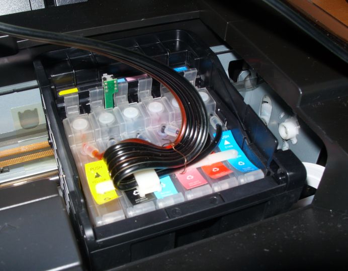

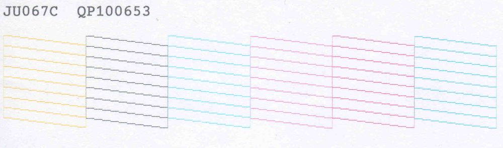

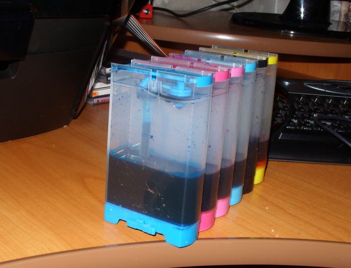

Обещанные фото. Кто что скажет?
Прикрепленное изображение: SS851175.jpg
Прикрепленное изображение: SS851177.jpg
Прикрепленное изображение: img004.jpg
|    Сообщение #17 Отправлено 07 февраля 2010 - 23:00   PhantomW12
стремные доноры
|    Сообщение #18 Отправлено 08 февраля 2010 - 00:40   Ritchie
Если мне зрение не изменяет, то чернила в ВО слишком высоко, могут даже выплеснуться. Маленький (точнее с маленьким сечением) ВО это плохо. Либо печатать надо не останавливаясь.
|    Сообщение #19 Отправлено 08 февраля 2010 - 00:52   PhantomW12
так то ВО ??? я думал у него забор чернил тудой, а шлейф идет внизу доноров ??? читайте про балансировку!!!!
|    Сообщение #20 Отправлено 08 февраля 2010 - 01:34
ГостьИскатель_*
Если я правильно понимаю назначение трубочки в середине донора, и это ВО, то стабильности не будет.
В ВО чернил быть не должно.
Такое впечатление, что у Вас был "фонтан".
ФАК по снпч. Балансировка, Грабли доноров.
Заодно про ОФИС с коротким отсеком гляньте.
Исправляйте балансировку, потом бутербродить.
Смотрите тест свой - даже столь херовом скане видна кривизна границ черного.
Кроме того, терзают смутные сомнения по укладке шлейфа.
