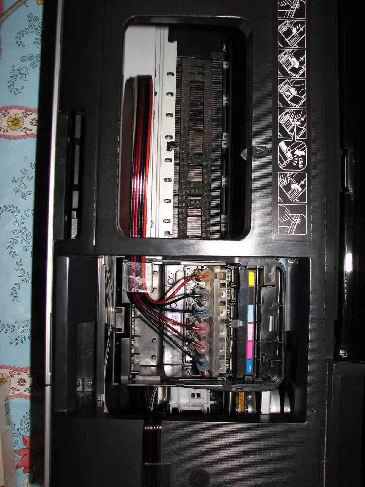

СНПЧ - ресеторовское капсульное (ёмкости Офис)

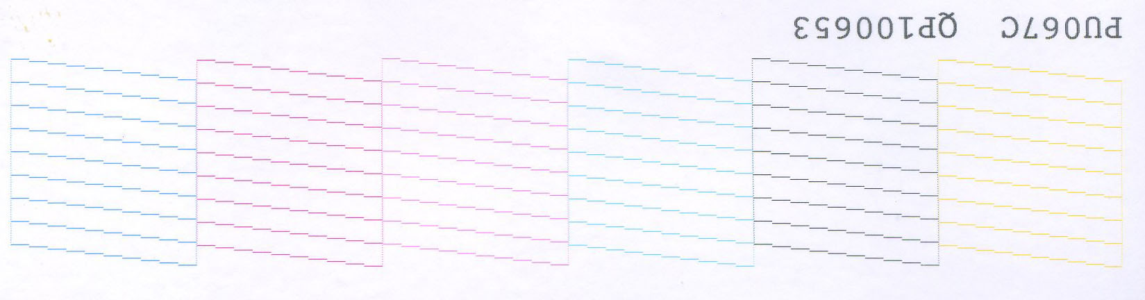

Есть две проблемы: 1.Жёлтый иногда даёт плохой тест дюз (то одних, то других дюз нет), несколько прочисток не помогают, потом всё вроде бы становится на свои места

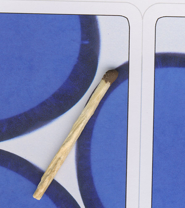

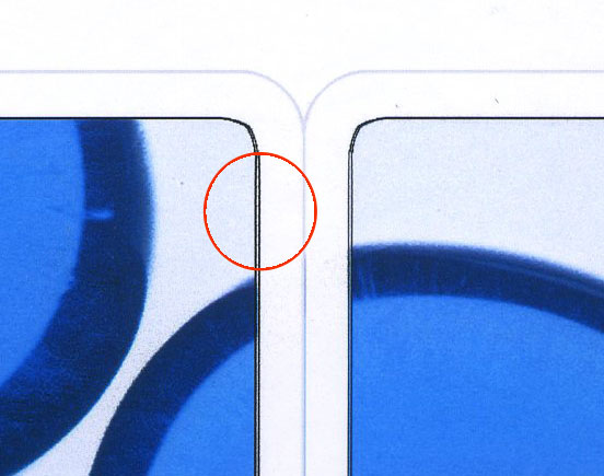

2. Недавно чёрные вертикальные линии начали раздваиваться (при этом с горизонтальными всё нормально), т.е. вместо одной тонкой печатаются две ещё более тонкие, а между ними пропуск. Текст тоже двоится. На некоторых листах ко всему этому прибавляется чёрная пыль на месте, где вообще всё должно быть белым, недалеко от чёрных участков.

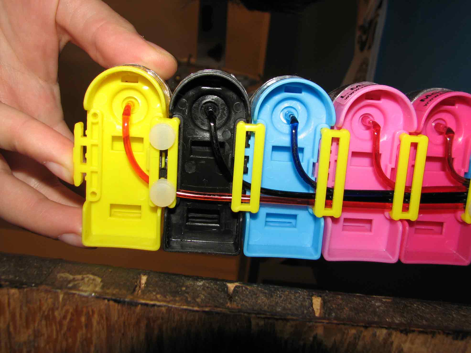

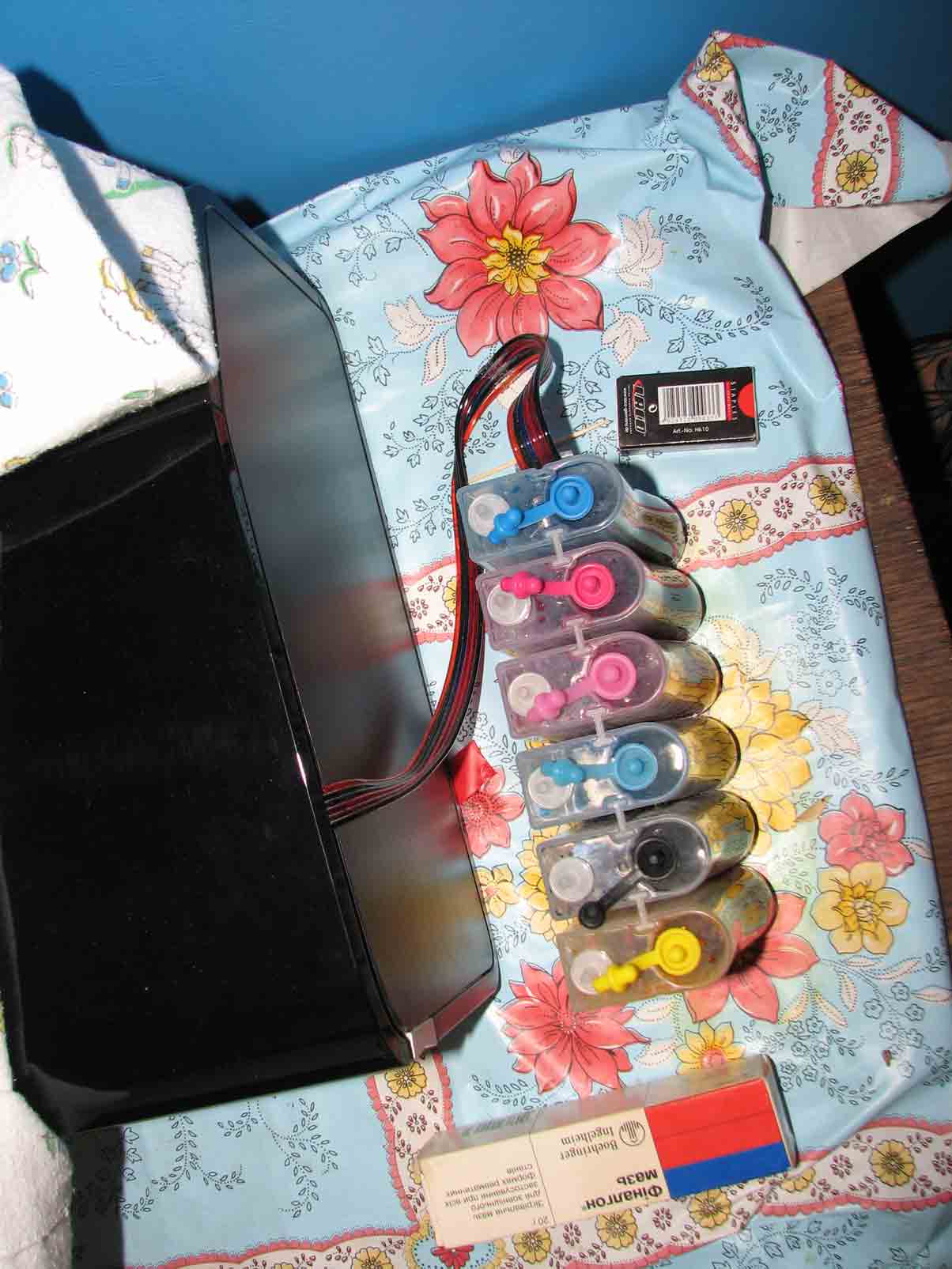

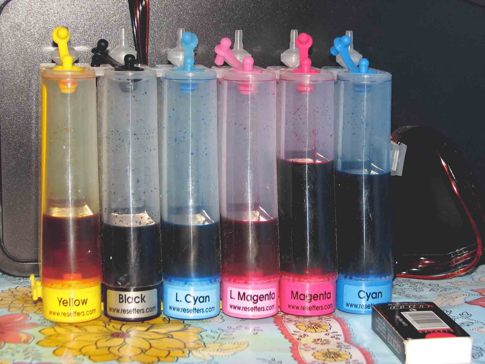

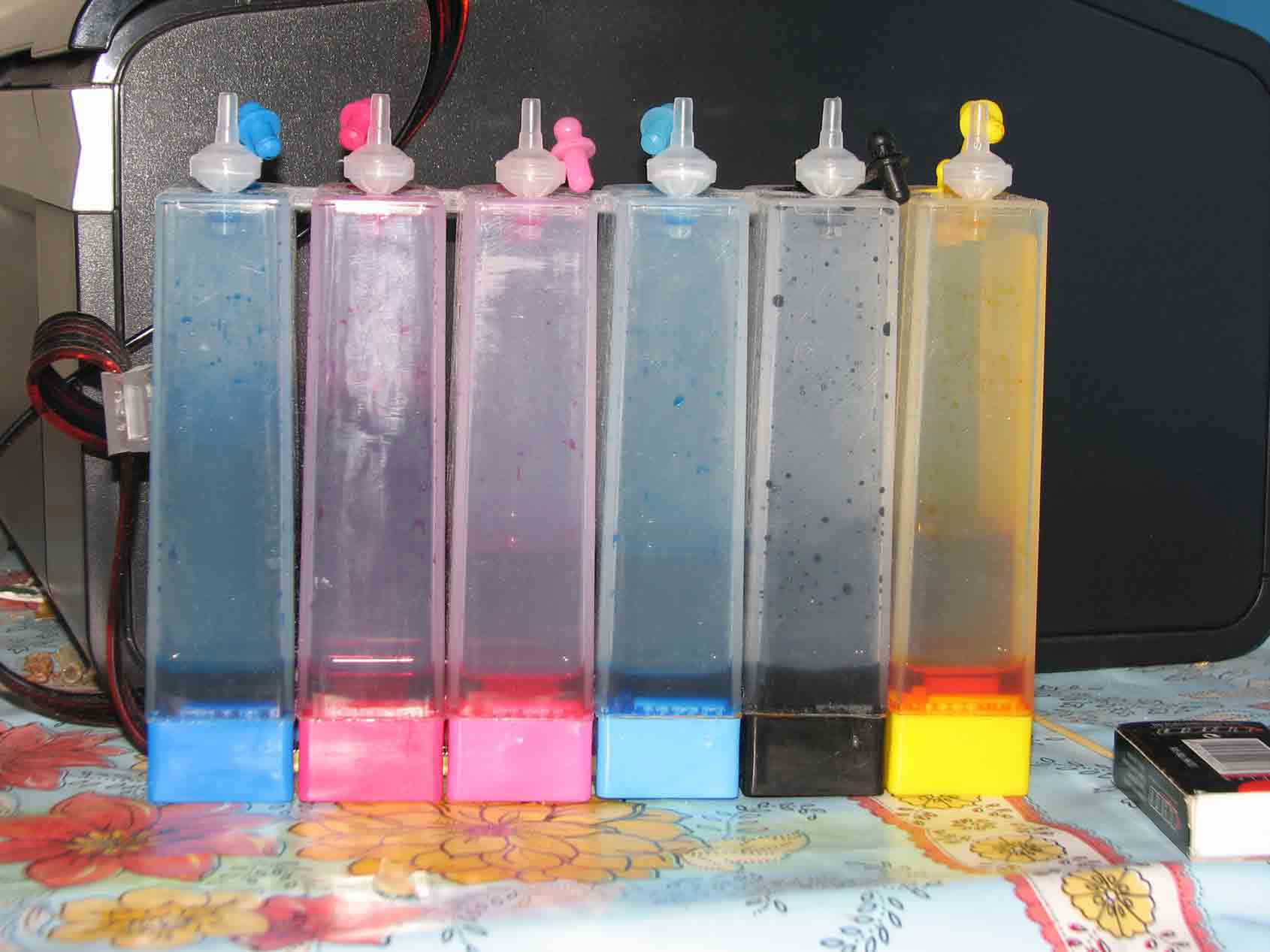

Почитал форум, по первому вопросу нашёл такой вариант решения проблемы, как пригрузить немного каретку, для более плотного контакта с капой. Склоняюсь к этому варианту, т.к. воздуха в шлейфе не наблюдается. По второму вопросу единственная догадка - косоструй и загрязнение головки, значит надо мыть, планирую сделать бутерброд. Скан теста дюз (сильно сжат, в реальности все чёрточки тонкие и чёткие), проблемного участка с раздваивающимися вертикальными линиями и фотографии СНПЧ прикладываю.
Если действительно надо мыть, задам ещё один вопрос: в Факе есть описание жидкостей для промывки, читал на форуме, что эти жидкости ещё надо фильтровать: так вот вопрос - чем фильтровать мистера мускула, и надо ли его разбавлять?

5 баллов за подготовку вопроса. Тест все же мелковат. Обратите внимание на границы цветов.
В ФАКе вроде достаточно подробно про ММ расписано.
Есть желание - можно фильтровать.
Я лично забил на фильтрацию ММ.
ФАК по снпч. Промывка ПГ, ... тесты дюз.
9-ка не лучшие чернила, сняты с производства за нарекания.
Вообще все вертикальные линии, или только черные?
От чего меняется прямота и волнистость?
Двоит всегда и везде?

Ведь всё показал автор. Сзади, спереди. А как шлефик уложил - постеснялся.
Не может фотопринтер двоить!
Фотошаблоны печатаем!

По поводу линий: двоятся только чёрные вертикальные линии, как на примере, вертикальная линия должна быть такая же как и горизонтальная, в которую она переходит. Двоится начало недавно, 3/4 листа отпечатал как надо, а потом я обратил внимание, что поле, которое должно быть белым, усеяно чёрной пылью, подумал, что где-то перелив, хотя ёмкости не трогал и чернил не доливал, там же обнаружились и раздвоения, которые теперь после ряда стандартных прочисток (без вмешательства ММ, только силами принтера) не исчезли, но характер их меняется - то ровные как на примере, то вообще волнистые, но чёткие без размазывания и брызг. По поводу шлейфа, могу выложить, только где фотографировать-то? Шлейф вроде бы без изломов по всей длине, хотя есть одно стрёмное место - под самими ёмкостями: конструкция такова, что за время эксплуатации там действительно образовался излом, но он уже существует довольно давно.
Да кстати, а что есть Фотошаблоны? где искать?

Я так предполагаю...что просили фото шлейфа-В ПРИНТЕРЕ КАК УЛОЖЕН...

Господа! Я не верю, что пятимесячный принтер с режимом печати "один два раза в неделю по несколько листов А4" может "двоить" на вертикальных полосах.
Даже если в него установлена СНПЧ с "плохими" чернилами.
Где-то есть ошибка. Но из Костромы её не углядеть.

Уж больно "внатяг"...на чёрной капсуле "нитка" шлейфа...правда думаю к дефекту это отношения не имеет...

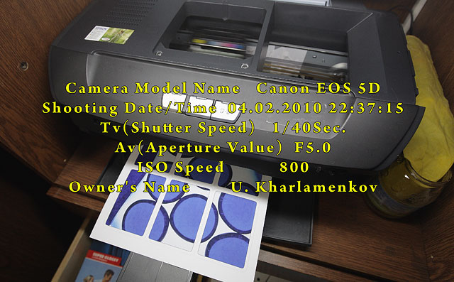

Тогда нужен файл, с которого печаталось изображение. Второе в первом посту.
Программа, из которой производилась печать. ОС и драйвер.

Шлейф на бок не пытается завалиться?
Хотелось бы увидеть образцы печати длинных полос.
Похоже, вывод слива не сделан...

Слив не выводится (пока), шлейф укреплён полосой из пластика, на бок не падает.

ОС Виста. Альтимэйт . Лицензия
Фотошоп CS4. (локализованая офф. версия от пиратов) Принтер трёхгодичный R270 Пережил кучу реконструкций и наелся всякого дерьма.
Идет печать.
Чуть позднее скан.
Не получилось... :(
Идет печать.
Чуть позднее скан.
Не получилось... :(

Именно такого результата я и ожидал, тем более что перед этим уже распечатал два листа без дефектов.
Так что нет ни каких догадок? Что делать?
