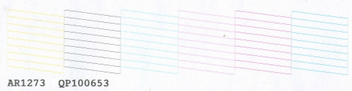

Принтер новый. Епсон 1410.
Поначалу пушил, через 1,5 дня калибровок начал работать получше. Тест дюз 100%. В первой и второй колонке на LC присутствует мизерный пропуск (если не видно, могу выложить увеличенную).

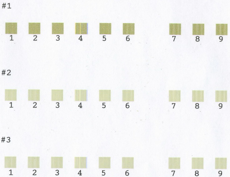

В калибровочных таблицах 4й квадрат содержит в себе цветные полосы.

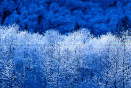

На фотках непонятные полосы кислотных цветов (на фото - увеличенный фрагмент). На всех форматах и неважно с полями или без РПМ или ФОТО - одно и тоже. На 10х15 - такая полоса по центру, 15х21 - чуть правее, а4 - еще правее, на а3 -еще. В общем принтер рисует ее примерно на расстоянии 5-8 см от правого края загружаемой бумаги.
Что это может быть? В СЦ не носил - не уверен, что решат этот трабл...

прошу обратить внимение на квадрат №4

Ещё один "100% тест"
Даже при столь скверном качестве изображения можно заподозрить косоструй.
Текст черным плывет, границы неровные, в т.ч. мажент с цианами как-то веером.
В желтом - грязная дюза 2-й ряд 5-я справа.

Ни фига не понял. Если принтер калибровался, то почему бы не выбрать пятый квадрат?

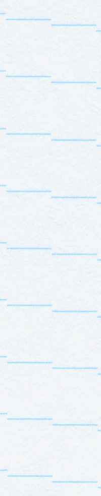

| Сообщение #6 Отправлено 04 февраля 2010 - 18:28
Скорее всего, это пятно на энкодере.
Есть такой образец теста в ФАКе.
Вы предъявите свою балансировку, соот-но ПРАВИЛам, никто и не будет валить.
| Сообщение #7 Отправлено 04 февраля 2010 - 18:30
А...да...может быть...

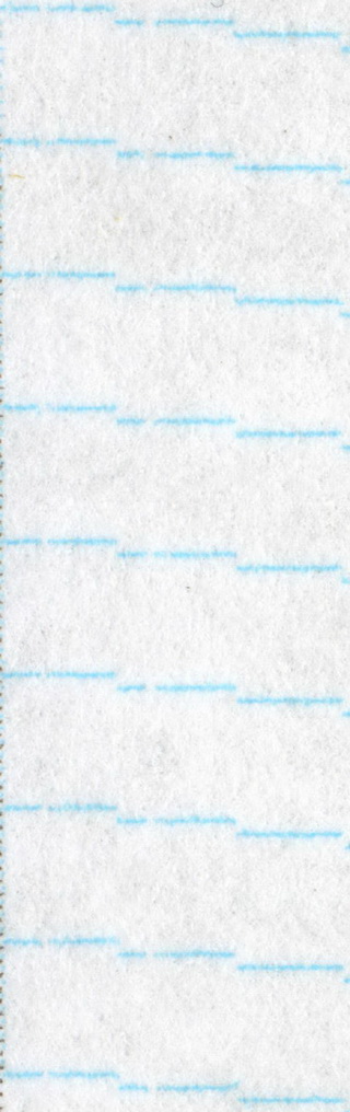

Горизонтальную линию теста пишет ОДНА дюза.
Я не знаю, как это у вас получается.
При движении ПГ над носителем на пъезоэлемент дюзы подаётся пачка импульсов. Каждый импульс - чернильный плевок . Визуально, точка на строке.
Если одна точка во всех строках теста отсутствует, то я не знаю.
Для показательного выступления использовался трёхгодичный принтер R270 с чернилами ИнкТек девятой серии. Естественно, с капсулами и чипами от Ресеттерс.
