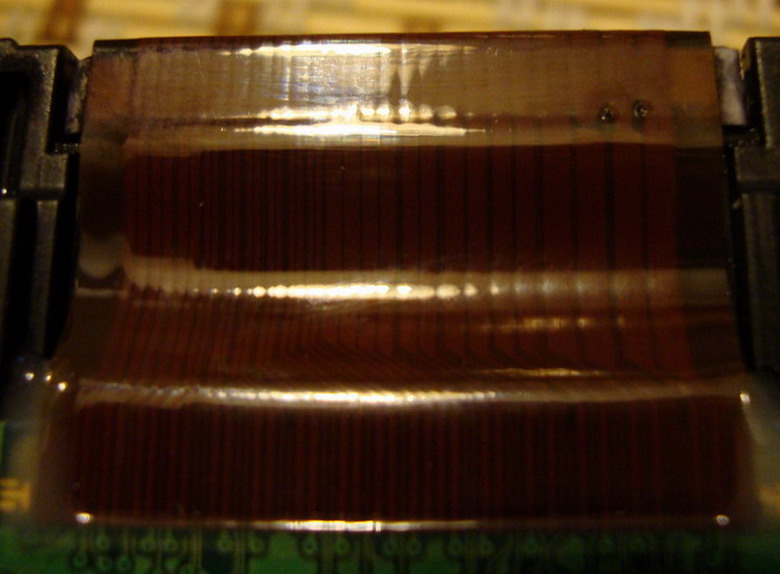

- дальше, через пару дней, нашел тему по растворам и промыл еще раз, по нормальному, как написали знающие люди вот тут
Прикрепленное изображение: 3.jpg

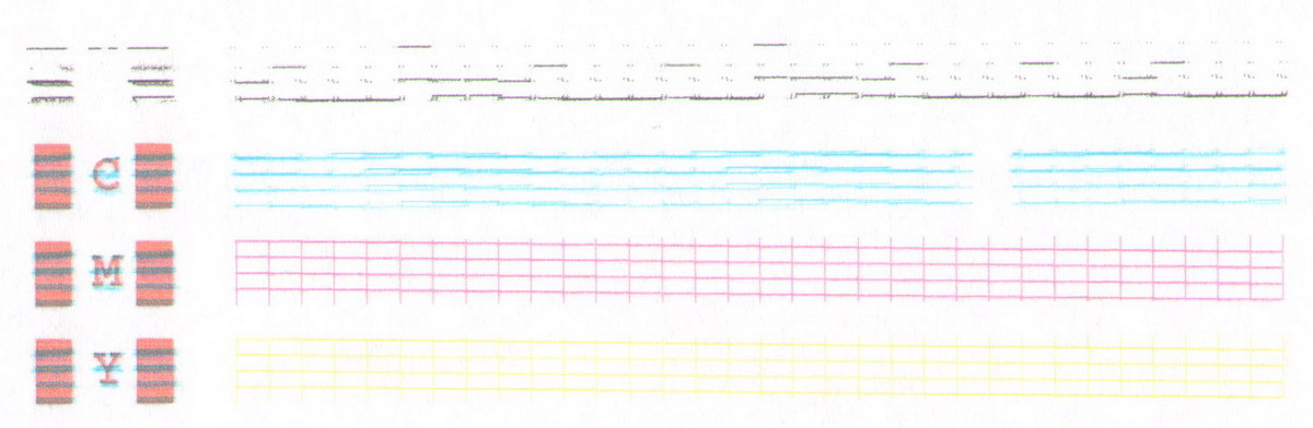

- сделал пару прочисток из стандартной службы драйверов
- пустил на печать тест, получил такую картину

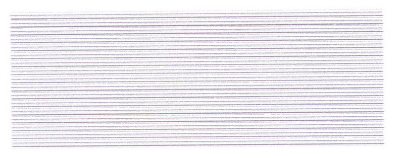

Пробовал напечатать заливку черным, получилось вот такая картинка.
Прикрепленное изображение: 5.jpg

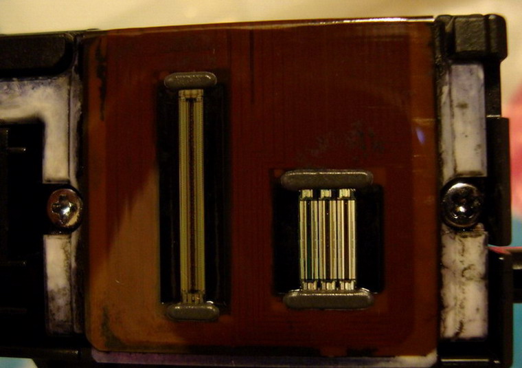

А потом он вдруг выдал мне ошибку, мол нет печатающей головки, после осмотра головы обнаружил что-то, что меня несколько расстроило и я понял что моему принтеру ГАПЛЫК!!!
Прикрепленное изображение: 2.jpg

|    Сообщение #2 Отправлено 04 февраля 2010 - 13:02   КАТ
...прогары на шлейфе печатающей головки. Неисправимо...
|    Сообщение #3 Отправлено 04 февраля 2010 - 13:49   Дмитрий Петрович
Что может вызывать такие прогары? Попадание промывки, чернил? Как можно было предотвратить такие случаи?
|    Сообщение #4 Отправлено 04 февраля 2010 - 14:23   КАТ
...такие прогары ( по крайней мере те, что мне попадались ) бывали только на печатающих головках, которые проработали не меньше двух лет, потом были тщательно засушены и которые люди пытались промывать самостоятельно ( или пытались много печатать, в надежде, что само пробьётся ).
Я подозреваю, что причина этого промывочная жидкость, попавшая под шлейф головки и коротнувшая шлейф при попытке что-нибудь распечатать после промывки. Внутренняя часть шлейфа головки имеет очень тонкое лаковое покрытие, которое со временем трескается и попавшую в трещины жидкость очень трудно удалить. Некоторые после промывки головок сушат их бытовым феном, я просто стараюсь не заливать их сильно промывочной жидкостью и у меня, даже без сушки, за последние года три - ни одной головки не прогорело.
Точно сказать, из-за чего происходят прогары - вряд ли кто сможет - для этого нужно создать условия для появления прогаров и отследить, какие из условий положительно влияют на их появление, но для таких экспериментов нужно иметь под рукой очень много ( бесплатных ) печатающих головок. Всё остальное - только догадки...

|    Сообщение #6 Отправлено 10 февраля 2010 - 17:16   AL_WRC
Просмотр сообщенияКАТ (4th February 2010 - 09:02 PM) писал:
А мне кажется это исправимо (если руки из правильного места). Прогары на боковине так что можно мостики сделать.
|    Сообщение #7 Отправлено 10 февраля 2010 - 17:31   КАТ
Просмотр сообщенияAL_WRC (10th February 2010 - 06:16 PM) писал:
...я тоже был таким же наивным лет 15 назад.
Если бы у вас было побольше знаний по этому вопросу, и вы знали, что прогары - это всего лишь следствие замыканий в головке, и читали форум ( ...в одной из тем я подробно рассказывал о причинах...) - про мостики не говорили бы...
|    Сообщение #8 Отправлено 10 февраля 2010 - 17:40   AL_WRC
Да я не спорю. Просто так можно ее на время вылечить. А прогары из-за замыкания на дюзах. Когда моя прогарела я четко видел почему. Я эксперементировал с самодельной снпч. Текли чернила. Они на воде. Вода проводит ток. Когда я снял ПГ увидел, что она сплошняком покрыта чернилами. В одном месте изоляция была нарушена вот и получил барбекю. Отсюда сделал вывод для себя - почаще снимать ПГ, протирать ее, где оголяется изоляция - сразу замазывать чем-нить не проводящим ток (по типу лак безцветный и т.п.). Может я и ошибаюсь... :unsure:
