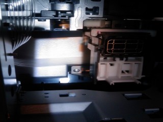

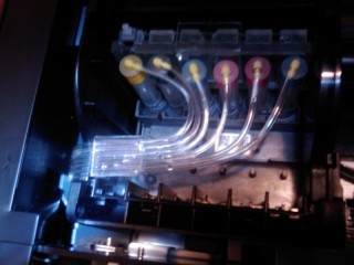

Прикрепленное изображение: 061.jpg
устанавливаем планку, капсулы.
6.
Прикрепленное изображение: 071.jpg

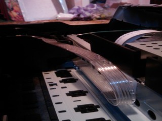

шлейф проложил по штатной полочке, ширины как раз хватило,
Прикрепленное изображение: 091.jpg

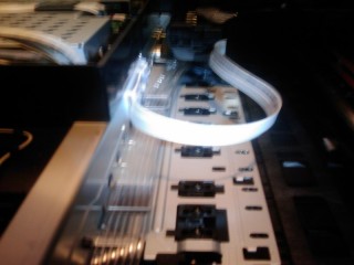

закрепил на 2 клипсы
Прикрепленное изображение: 081.jpg

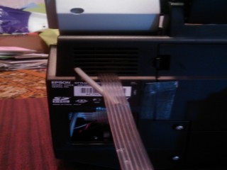

и вывел по памперсу
Прикрепленное изображение: 111.jpg
на заднюю стенку, там есть чудесные вентиляционные отверствия, как раз для шлейфа, туда же вывел и слив, даже наращивать не пришлось, длины штатной трубки вполне хватает.
В этом МФУ очень легко вывести слив наружу: открываем лючок справа-сзади, смотрим вниз, видим петлю трубки слива, вытягиваем правую от себя часть, если смотреть сзади, из памперса и выводим куда удобно.
