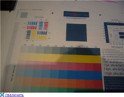

| Сообщение #23 Отправлено 03 февраля 2010 - 23:36
с горем пополам появились все цвета, синий и красный полосят.
Теперь новая проблема, черный цвеи при 100% заливке становится бледным и полосит, хотя при 90% все очень неплохо.

| Сообщение #26 Отправлено 04 февраля 2010 - 10:42
| Сообщение #27 Отправлено 04 февраля 2010 - 11:09
...вы видите проблемы с чёрным цветом? ...а я нет ( ...по крайней мере по этому фото ничего путного увидеть невозможно...).
Для определения проблем с качеством печати существует тест сопел из вкладки "обслуживание" драйвера принтера, а если по этому тесту дюз определить трудно - существует печать из сервисного режима, которая как раз и предназначена для определения проблем с качеством печати.
Кроме того, в ФАКе есть рекомендация - если тест сопел в порядке, но цвет при заливках полосит - распечатать квадрат во весь лист проблемным цветом и посмотреть на предмет клиновидных пропусков, а также про причины и способы борьбы с этим недугом.

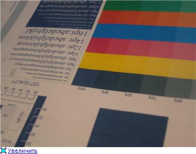

| Сообщение #30 Отправлено 04 февраля 2010 - 21:14
да чернила просто кончились, скоро привезут.
заливка черным цветом идет плохо. сейчас дам фото.
| Сообщение #31 Отправлено 04 февраля 2010 - 21:57
...а я уж подумал - финита... ...и всё-таки без чернил старайтесь не печатать, а то вся ваша работа пойдёт на смарку - очень не любят Canon-ы печатать "насухую"...
| Сообщение #32 Отправлено 04 февраля 2010 - 22:23
все, пациент готов!
Завтра будет сдан заказчику!
Финита ля комедия!
И завтра припрут еще 1 кэнон с не печатающим цветом....думаю там мочить не придется, а придется констатировать прогар дюз.
Финита ля комедия!
