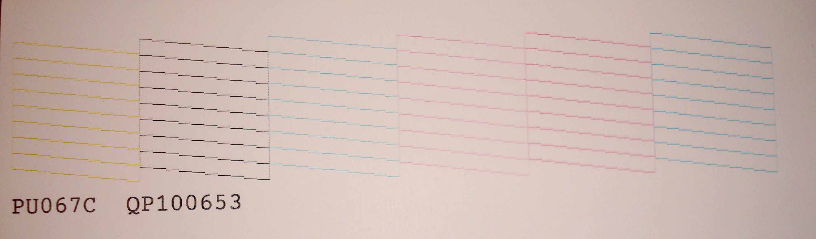

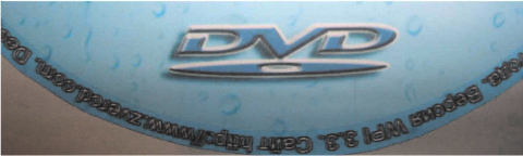

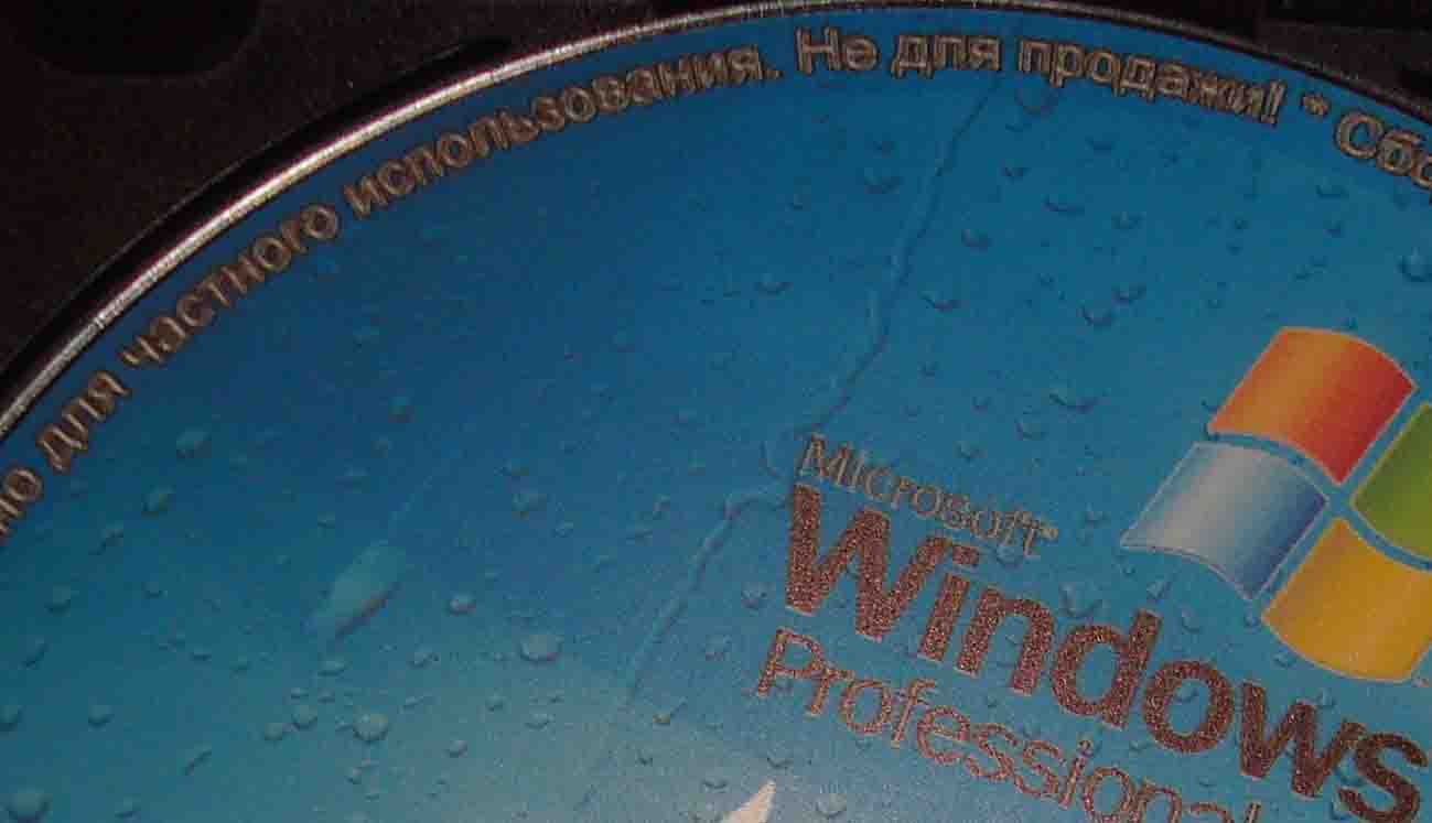

Epson R295,СНПЧ капсульная Lite Print, чернила InkTec E0009, доноры Ofice, принтеру 6 месяцев, СНПЧ 4 месяца. При печати на СД бледнеет и двоится черный цвет на тексте или чисто черных изображениях(если в градиенте нормально) с остальными цветами все в порядке! Проблема началась примерно месяц назад. Тест дюз ОК, косоструя нет, при печати фоток на фотобумаге и просто черного текста проблем нет. Дрова переустанавливал, результат тот же.
| Сообщение #3 Отправлено 02 февраля 2010 - 21:27
Тест дюз ОК
И "это" хороший тест? Почитайте правила, как их вылаживать и проверте шлейф!

Н-да! Я скан теста дюз действительно паршивенький сделал! Ну, да ладно проблема не в скане и не в желании решить проблему! Я так понял на этом форуме всем по приколу воду в ступе толочь! Результат-ноль, ни одного путевого совета! Я ведь отписался что тест дюз отличный (поверьте на слово)! Проблема устранилась следующим образом: методом экспериментов я подложил под СД бумагу плотностью 230 г/м и все пошло как по маслу! Видимо когда ПГ перестраивается на печать дисков, сбивается позиционирование и она чёт поднимается немного выше! Если кто-нибудь сталкивался с такой проблемой и устранил ее (цивильным способом), отпишитеть пожалуйста! P. S.: Проблема кстати не в трее для СД, я пробовал на другом трее, не помогло!

Я думаю никому не нравится кривоструй, но у меня нет проблем при печати на бумаге. Видимо проблема в другом! В чем, пока сам не разобрался. Может с чернилами, может с позиционированием. Кстати, делал тест на диске: печатал тонкие горизонтальные и вертикальные полосы, так с горизонтальными все в норме, а вертикальные двоились! Может двухсторонняя печать, может что-то еще! Для этого и есть на форуме профи, чтоб подсказать, а не нам новичкам гадать на кофейной гуще!

Проблема решилась при помощи бутерброда. Снизу на ПГ налип всякий микро-мусор и из-за этого был кривоструй. На бумаге не заметно, но при печати на СД реально ощутимый. Сделал серию бутербродов и кривоструй исчез!

Все-таки проблема была в чернилах. Сменил черный, все как по маслу! Правда при печати на CDставлю коррекцию яркости на +1, и черный не такой насыщенный как в предыдущих чернилах, но не двоит, и это главное.
