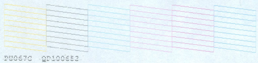

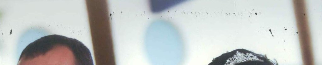

Всем доброго времени суток.
Принтер epson R295 (на гарантии) еще на гарантии печатаем только на оригинальных картриджах (в официальном сервисе предложили ждать два месяца и предоставить набор картриджей с 30% наполнением)
Купили СМПЧ однако ставить пока не стали так как принтер (как всегда в самых неподходящий момент) начал выдавать примерно такое:
Прикрепленное изображение: ________________________1.jpg
тест дюз
Прикрепленное изображение: _______________.jpg
В струйных принтерах разбираюсь не сильно (пока, но видимо и это придется научиться делать :))
прочел похожие темы на сайте с неровным тестом дюз
полагаю что возможно поможет промывка или бутерброд, возможно ошибаюсь.
Буду признателен если компетентные в этом вопросе люди подскажут как решить проблему
Всем заранее спасибо
|    Сообщение #2 Отправлено 01 февраля 2010 - 15:27
ГостьИскатель_*
Кроме бутерброда потребуется промыть капу и ракель.
Желательно будет прокатать лист картона, в верхних 2/3 смоченный промывкой.
|    Сообщение #3 Отправлено 01 февраля 2010 - 15:35   serkun
Здесь мало у кого есть опыт работы с оригиналами. Не должно бы с ними такого быть. Была бы СНПЧ - однозначно сказал бы, что перелив.
Картриджи точно оригинальные, эпсоновские или "совместимые"? Сколько комплектов картриджей прошло?
Просмотр сообщенияhitvid (1st February 2010 - 03:53 PM) писал:
Скорее всего, ошибаетесь - не может ПГ засориться на оригиналах да еще и так быстро. Бутерброд еще можно попробовать, но вряд ли радикально поможет.
Промойте капу и ракель для начала.
Бумага какая? Не сильно коробленая? ПГ не цепляет за край листа? Попробуйте на идеально ровной бумаге. Бывает, уголок листа чиркает по дюзам, то заляпывает их. Штатная прочистка с чистым ракелем это лечит.

|    Сообщение #4 Отправлено 04 февраля 2010 - 18:35   hitvid
Бумага - отличная ломондовская премиум семиглосс, или глянцевая, и было всего до 10 листов, на картоне не печатали, только на дисках печатали. ПГ за края листа не целяет.
Сделать все процедуры с аппаратом еще не довелось - руки не дошли ... некоторые все=же советуют сдать на гарантийный ремонт - мотивируют тем что если начать процедуры самостьятельно гарантия анулируется ...
про результаты отпишу обязательно
всем откликнувшимся спасибо за ответы
|    Сообщение #5 Отправлено 04 февраля 2010 - 18:54   serkun
Ну, бутерброд и промывка капы и ракеля на гарантии никак не скажутся. А вполне может помочь, если у Вас что-то прилипло к ПГ снизу.
