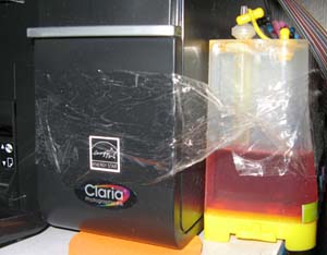

Доброго времени суток! Подскажите,никак не разберусь.Опыта не хватает.Что за доноры на фото?Это же не мариотты?Получаеться что это просто банки?В связи с чем возникает вопрос по балансировке.Как правильно расположить такие доноры и что принимать за уровень чернил в донорах?Просто замучила нестабильность в работе.То мы хотим печатать,то нет
|    Сообщение #2 Отправлено 01 февраля 2010 - 10:14   Ritchie
У меня тоже такие где-то валяются. "Ink Systems" мать его. Там трубка воздушного отсека короткая, примерно кончается там где уровень чернил на картинке. Поэтому как мариоты они работают от этого уровня и выше.
|    Сообщение #3 Отправлено 01 февраля 2010 - 10:48   PhantomW12

Такие доноры могут работать как Мариотты только сначала, если сосуд у них рабочий, а когда уровень падает ниже трубки воздушного отсека то это уже "банка звичайна"!!!
Заправка правильна, ДОНОРЫ НЕ ПРАВИЛЬНЫЕ!!!
Про уровни чернил Про доноры посмотритеи прочтите темы, и все поймете
|    Сообщение #4 Отправлено 01 февраля 2010 - 11:37   PhantomW12
Уважаемый Вы видите внутри трубку ??? да ??? хорошо, Вы поняли как работает Мариотт ??? если нет, проведите дома опыты. так вот, успешная работа Мариотта возможна только когда в этой трубке находится воздух, а не чернила!!! Если у Вас так, то заправка правильна. Как проверить ??? Открыть оба отверстия и продуть шприцем воздух, чтобы пошло пару булёк, и закрыть заправочное, вынуть шприц, затем поставить фильтр в воздушное отверстие. Но вот когда уровень чернил падает нижу трубку, то донор работает как обычная банка!!! вот его неправильность!!!! Это недостаток таких Китайских доноров.
|    Сообщение #5 Отправлено 01 февраля 2010 - 11:45   tarabas
Про правильную заправку я в курсе.Читал.И про балансировку.Так вот я и хочу их использовать просто как банки и я так понимаю именно сейчас они так и используются или нет? или нужно что-то ещё доработать в них? Про фильтры тоже почитал,понял.Уберу их или сделаю другие сам
Может есть фото (не нашёл), для примера, правильной заправки офисов аналогичных моим?
|    Сообщение #6 Отправлено 01 февраля 2010 - 11:46   PhantomW12
Сейчас они уже банки, ничего менять не нужно, если заправите полный, то будет как Мариотт, но при условии что сосуд рабочий. то есть герметичен. Сделайте балансировку, подберите уровни и придерживайтесь их, доливая чернила или поднимая доноры. Успехов

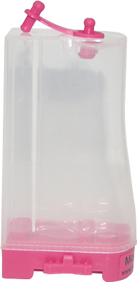

Я говорил вот об этих:
Прикрепленное изображение: INKTAN_OFIS6_big.jpgПрикрепленное изображение: INKTAN_OFIS1_1_big.jpg
У них одна перегородка, которая разделяет сосуд на два отсека, которые соединяются между собой посредством отверстия в самом низу.
Типичный сосуд Мариотта, очень удачной конструкции, лучшей, на сегодняшний день.
Последнее - не только мое мнение.
Просмотр сообщенияifti66 (2nd February 2010 - 10:21 AM) писал:
что насчёт 1 и 2?
1. Да, доработка не требуется. Требовалась для более ранних версий.
2. Вы говорите об Офисах с огрызком трубки. Забудьте о них. Полноценные Офисы работают так как и должны и уровень чернил в ЧО не имеет значения.

Для домашнего использования:
- Офисы с перегородкой - идеальный вариант с работающей стабилизацией подачи (сосуд Мариотта)
- Офисы с огрызком трубки - использовать только как банки, см. ниже (не работает стабилизация)
- ПРОшки - не рекомендуется, т.к. они расчитаны на большие, постоянные объемы печати и в случае простоя, требуют к себе внимания и понимания законов физики
- Банки обыкновенные - бюджетный вариант для тех, кто умеет читать, понимает прочитанное и готов постоянно контролировать уровень чернил и при необходимости доливать или поднимать банки.
Выводы: наименьше заморочек и возни с донорами Офис, конструкция которых - два отсека соединенных отверстием внизу, т.е. те, что я давал фото выше. Эти доноры наименее подвержены влиянию (вернее - подвержены все одинаково, а вот последствия - разные) окружающей среды, наиболее стабильны и удобны во всех отношениях, в т.ч. и в отношении контроля уровней в отсеках, что имеет первостепенное значение для любого донора.
